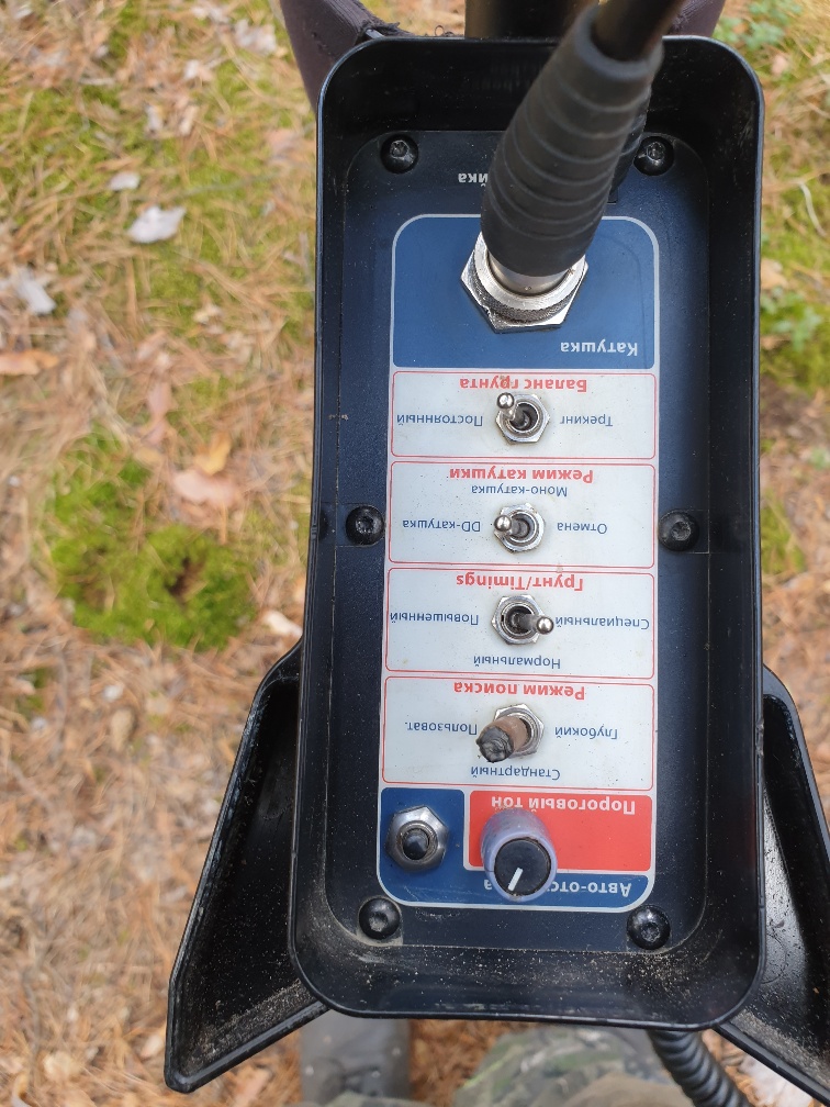

Всем Доброго времени суток !!!
незнаю можно ли тут задавать такие вопросы но проблема вот в чем купил с рук GPX5000 2011 г так вот видит не глубже 25 см цветнину любую да и железо так же гдубина увеличивается если предмет больше лопата 80см включен режим монеты, если включить дома орет дурниной на улице норм отстраивается все впорядке но он слепой в грунте так все видит 20-25см или я что то неправильно делаю или у него частично сожжен усилитель на передающую катушку это я предположил , ксть опыт ??? ктонибудь сталкивался с такой проблемой , измененин настроек ничего не меняет если включить режим глубина все так же глубина та же просто шума побольше , катушка 11DD родная.

Поиграл настройками на 2 копейки 1916г после сброса нстроек 20 см при переключении как на фото и тайминг монета реликвии видит поглубже 30см предел но арет на грунт если катушку поднимать и опускать ничего не помогает

QUOTE(Dimmasik @ Apr 3 2020, 18:44)
))) Вы наверное большой мастер настройки, раз выбрали режимы пользовательский и специальный. Это от желания заглянуть в недра земли прямо с первого выхода, как понимаю? facepalm.gif

QUOTE(asgo @ Apr 3 2020, 19:58)
нет на этих настройках максимальная глубина по воздуху, я ж писал при сброе на заводские 20см все выше катушку поднимаеш тишина, поэтому и спросил мож прибор не исправен или это нормально людт пишут прибор видит оч хорошо а тут слепнет после 20-25см

QUOTE(Dimmasik @ Apr 3 2020, 19:12)
А-а-а, раз по воздуху, то конечно... Вы что первым прибором сразу 5000-ик взяли?
