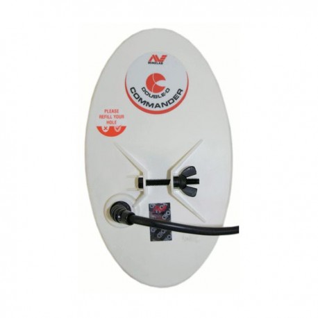

Привет всем! Решил взять себе прибор, с коллекцией катушек получился см. фото. Дайте пожалуйста совет, какую катушку для каких задач лучше использовать, что можно сразу продать? И ещё вопрос, в каком режиме лучше всего искать, какие настройки больше всего на глубину влияют кроме Гейна? Благодарю!

Я бы ничего пока не продавал. Набор хороший, все можно использовать под разные цели и условия.

Для начала не плохо было бы представлять те цели, которые планируются к поиску, и характер грунта, рельефа, наличия растительности.
10x5 лодочка хороша по мелочи, по тяжелому грунту, по мусору. Очень лёгкая, герметичность условная, глубина самая маленькая из представленных катушек. Однако стандартная гроздненская денга и копейка ей вытаскивается с глубины, на которой eTrac уже не чувствует цель с 11 катушкой даже в режиме пинпоинтера.
Platypus хороша по воде, и по мелочи, герметична полностью.
Штатная 11DD, многие её сразу меняют на катушки большего размера, говоря что нет глубины. Но не стоит её недооценивать. Если по правильному металлу может её и мало, когда нет железного мусора, и можно использовать моно катушку. Для реликвий на местах бывших поселений иной раз за глаза, пробивает до материка. Как основная разведывательная катушка может использоваться на постоянной основе.
15x12 не плохая стабильная катушка, даст очень значительную прибавку к глубине по сравнению с 11, т.к. помимо габаритов она ещё и моно. Дискрима поверхностного железа не будет. Тяжеловата, по сравнению с открытыми моно-катушками.
18 ДД по крупным целям и тем грунтам, где не успокаивается 15x12.

QUOTE(Viewer @ Nov 14 2019, 21:09)
Спасибо, за исчерпывающий ответ. Два коротких вопроса: Platypus это имеется ввиду coiltec? Режим поиска просто переключатель на deep?

QUOTE(mykov @ Nov 14 2019, 23:29)
Платипус это оранжевая лодочка 8,5\11,5 №2 у вас на картинке. Режим зависит от задач и условий.
