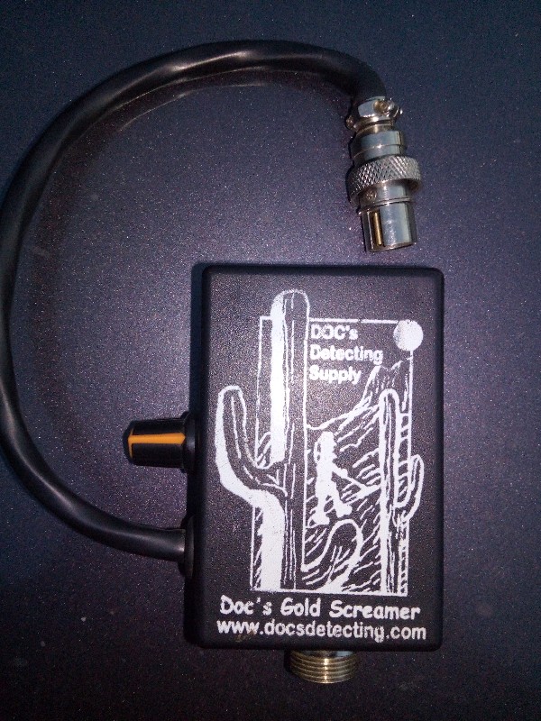

Подскажите что ,это и как пользоваться??

Аудио усилитель для GPX 4000. У Вас прибор какой, точнее АКБ от какого прибора? В 4000 АКБ не было встроенного усилителя, с ней кактус работает без переделок. Для 4500, 4800, 5000 не пойдёт без переделок, ввиду наличия внутри АКБ усилителя с коммутатором. Внутри кактуса древняя LM386 или китайский PAM8403, что сказывается на комфорте пользования не в лучшую сторону.

На 5000 надо гнездо наушников перепаивать мимо встроенного в батарею усилителя, чтоб этот использовать.

У меня 4000-к. Это кактус с батарейками?

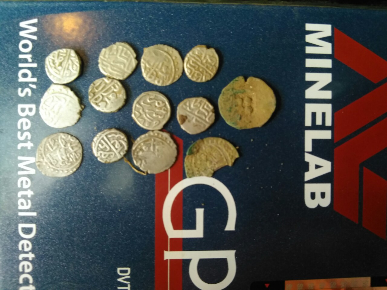

Подчищал после остальных. Чешуя на штык фискаря легко. Полушки, денги на полтора с лишним штыка, дальше просто материк начинался. Под 25NF мест не нашлось, эта до материка пробивает. Сигналы конечно более размытые чем с меньшей катушкой.
