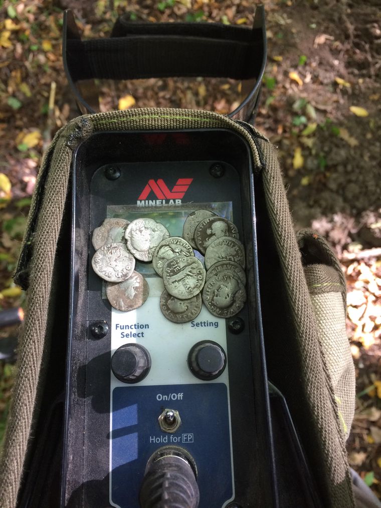

QUOTE(Soulfly @ Oct 9 2018, 17:59)
Распашечка ))) С какой глубины максимально брали и какая катушка?
