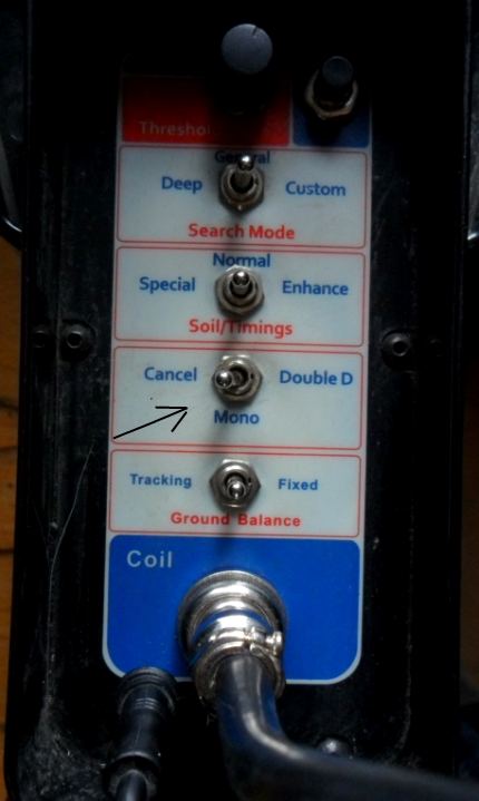

Помогите разобраться.
GPX 5000
Переключатель режима катушки должен иметь 3 положения или 2 .
Переключается только в дд и отмена, в среднем режиме моно не фиксируется,похоже под замену. Если не поменять, как будет это влиять на работу мд

Не будет работать в моно режиме. Как минимум.

если правильно понял, представленная катушка на фото, будет работать только в моно режиме. В остальных режимах работать не будет?Может кто знает маркировку этого переключателя.
P. S.
Предложили бартер по привлекательной цене, а мд не реагирует ни как. Что мне кажется, что это маде Киталия, меню не сходится с инструкцией
Сообщение отредактировано ЧерепашкаНиндзя: Dec 7 2017, 20:38

Можно выкрутить 6 винтов и посмотреть внутрь.
Катушка на фото во всяком случае похожа на оригинал.
Китайских подделок на 4800-5000 серию валом, увы.
