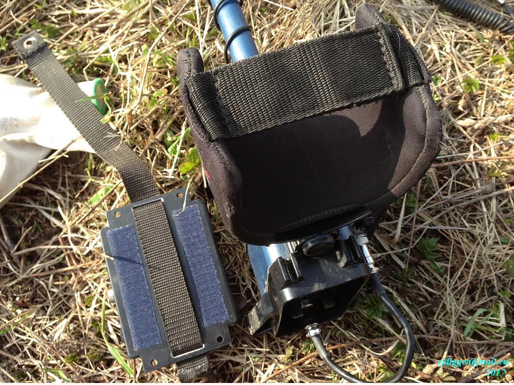

Можно попробовать пошить чехол,наподобие этого.
Думал про чехол, когда планировал использовать пластиковые заказные корпуса.
Даже материал закуплен в прошлом году на пошив.
Но пока отказался от этой затеи...
Не смог выбрать, ремешок или липучка...
Закрепил АКБ на ремень с люверсами, посредством стальной шпильки и двух гаек-барашков. Шпилька держит подлокотник, затянутая двумя тонкими гайками.
Прочность крепления - почти как сваркой приварил.
Замена АКБ оперативная, и не занимает много времени.
Вес прибора с АКБ и обвязкой, с 11" DD катушкой штатной, без наушников, составил 3.20 кг.
Сегодня провел испытания тестовых образцов при реальной эксплуатации в полях и лесах.
Тестировал АКБ ёмкостью 7000mAh, красные элементы Sanyo.
Напряжение полностью заряженной батареи по встроенному в прибор вольтметру 8.2V
Через 1 час 15 минут было 7.9V, через 2:30 - 7.7V, через 4 часа - 7.4V, через 5 часов - 7.3V и прибор подал сигнал о разряде, затем отключился дисплей.
Вторую батарею на более современных банках Samsung высадить не удалось, закончился день, начался дождь, и пришлось прекратить полевые тесты.
Что могу сказать по впечатлениям. Супер!
Развесовка со штатной 11" катушкой отличная, не устал вообще.
С катушкой Commander 5x10 DD прибор становится легче, катушка начинает приподниматься от земли, но дискомфорта не ощутил.
Ещё бы радионаушники доделать, и совсем избавиться от проводов, вечно цепляющихся за ветки.
Разобрал и изучил австралийский усилитель (аудио-бустер) Super Sound DETacc SE-02 от DOC'a. Сделаю клон его в следующую батарею для проведения сравнительных тестов. Пока на вид есть явные недостатки, по сравнению с оригинальной схемой Minelab, ну и собственно технологии прошлого века, не менявшиеся принципиально со времён SD и GP серии. Аналогичный я и сам изобрёл в пилотной литий-ионной батарее для GP Extreme, но не удовлетворился результатом.
Всем удачи! Буду держать в курсе.
PS: в Подмосковье проснулись клещи...

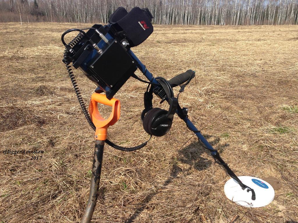

Вот

Хороший обзор, ждем продолжения. Я лично креплю все девайсы GPX на липучки - ничего не отваливается и прекрасно держит.
