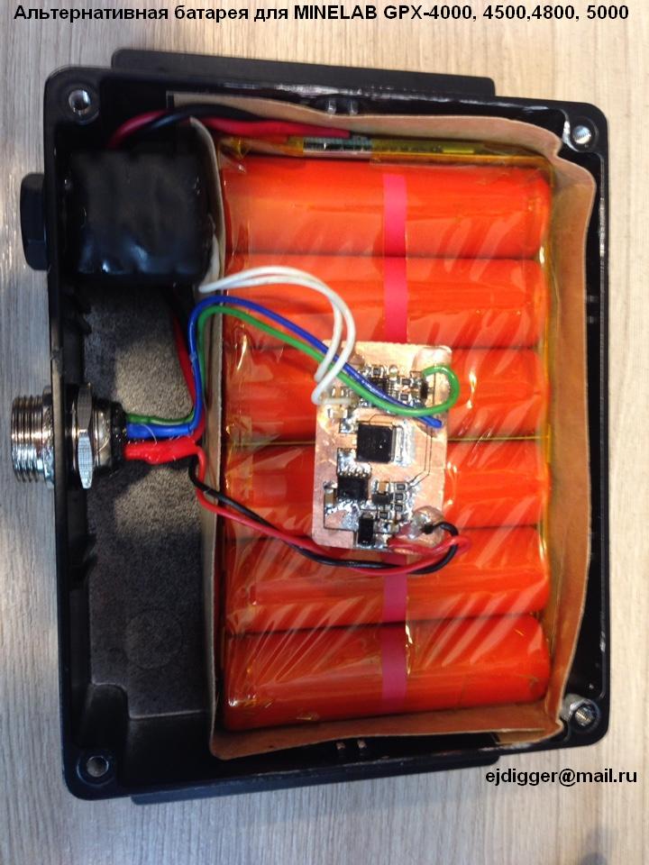

Сделал аудио усилитель. По параметрам полный аналог усилителя из АКБ Minelab GPX-4500, 4800, 5000. Выключатель питания не требуется, включается-выключается вместе с прибором. Результат радует, в том числе по весу.
Есть свои задумки как развить тему усилителей, но пока на очереди конструктив корпуса батареи.
Если делать из пластика, вес коробки предположительно выйдет порядка 160 грамм.

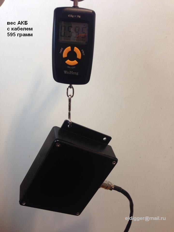

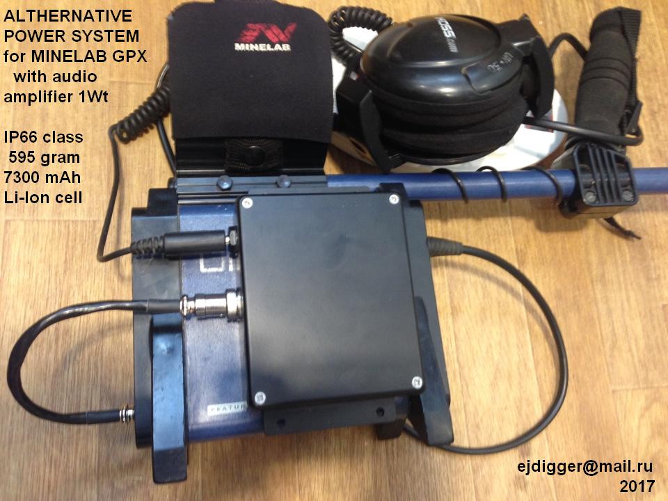

Пилотный образец альтернативного аккумулятора для Minelab GPX-4000, 4500, 4800, 5000.
Viewer
post Apr 5 2017, 18:30
Создана #694
Сообщений: 235
Зарегистрирован: 17-February 16
Пользователь №: 2,346,108
Репутация: 24 кг

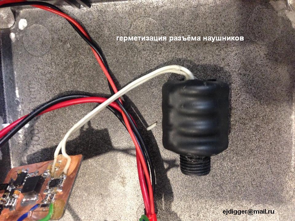

Герметичный ударопрочный алюминиевый корпус, класс защиты от влаги и пыли IP66. Можно бить об камни, ронять в болото или горную реку не на долго, спокойно ходить под дождём... Гвозди забивать... но не шурупы, от них аккумулятор может испортиться. Кабель питания 25см (10 дюймов) усиленный, за него спокойно можно повесить прибор на дерево или вытаскивать из горной реки.
Встроен усилитель аудио как в оригинальном АКБ от Minelab, питание его включается и отключается автоматически вместе с вкл./выкл. прибора.
Следующие шаги: "умная" зарядка, индикатор заряда/разряда, беспроводное цифровое аудио (наушники, внешние динамики), альтернативный усилитель со своей изюминкой, подбор оптимальной ёмкости АКБ из 6 банок 18650 (выбор конкретной модели). Параллельно буду убирать "грабли", если вылезут.

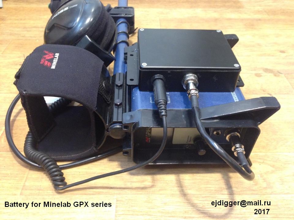

Выслушаю конструктивные предложения по креплению корпуса аккумулятора к блоку GPX.
Липучка кажется не надёжна.
Можно сшить чехол, использовать корпус АКБ без крепёжных ушей.
Думал ремешком крепить, но вроде как мешает подлокотник.

QUOTE(Viewer @ Apr 6 2017, 18:35)
Можно ремешком ..прямо перед подлокотником есть место и поверх штанги его..

Можно попробовать на двусторонний скотч,но если и получится,то будет не съёмный,для зарядки в смысле.

Да не, скотч вообще не вариант, уж лучше липучка на клею. Так в основном и крепят допы на корпус. Либо чехол с карманами. Материал ещё в том году купил для чехлов, попробую и такой вариант.
Подумал, если перед подлокотником место есть через штангу, там в общем то и не мешает руке ремешок, то пустить его можно по диагонали немного, т.е. снизу он ближе к центру блока получится наверно.

QUOTE(Viewer @ Apr 7 2017, 08:44)
на одном ремешке будет сползать вперёд...нужно ещё один ремешок перпендикулярно ..можно за торец подлокотника чтобы застёгивался.

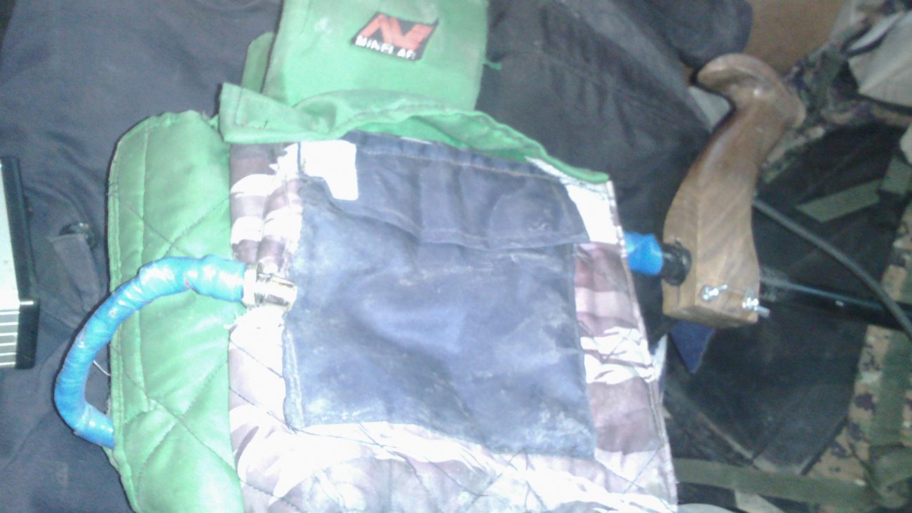

Можно попробовать пошить чехол,наподобие этого.
