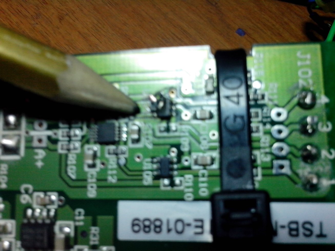

Ничего не получилось у меня.Кабель новый не помог проблеме.Разобрал батарею,итог сгорела микросхема,которой нигде нет.Еще раз прошу помощи-куплю батарею,если у кого-нибудь ненужная заволялась,или плату целиком.

QUOTE(DICOM @ Apr 6 2016, 16:01)
Какая маркировка микросхемы? Может всем форумом удастся ее найти?
Как вариант, если средства ограничены, то можно обойтись без платы зарядки аккумулятора.
Подобрать внешнюю зарядку. Вы заряжаете акк МД от 220 или от акк автомобиля?

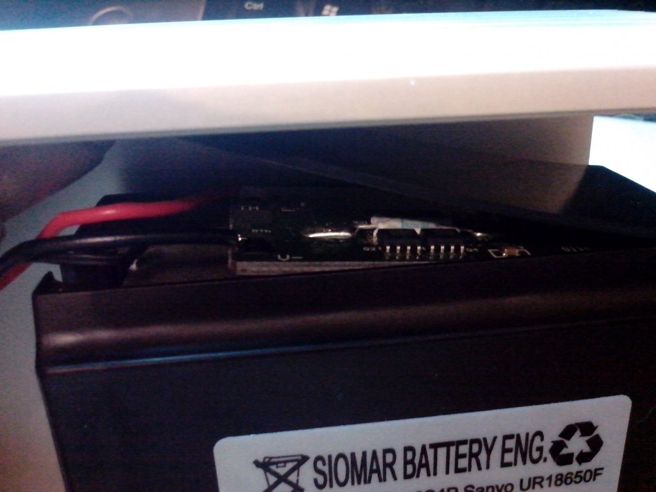

Да не всё так просто.Сгорела микросхема,которая отвечает за звук,при работе прибора идёт фон посторонний,когда пальцем эту микросхему шевелю,то громкость звука пробивается,но на микросхеме одна ножка вообще отгорела.
Плата зарядки аккумулятора находится в самом аккум.,заряжается нормально и от 220В. и от 12v.
На микросхеме никаких обозначений нет,только название фирмы JABR ,поиски в инете дали результат,что продукция этой фирмы отвечает за звуковые качества.Только одно не известно её параметры,хотя бы аналог найти бы.
Сама она на шести ножках.Может Вы и правы,поможет найти весь форум,но навряд ли sad.gif
На фото эта сгоревшая микросхема.Рядом похоже стоит аналогичная.
Ещё на другом фото плата зарядки аккумулятора.
asgo

борз, я предполагал, что аккумуляторный блок для серии 4000-5000 одинаковый, выше, на ветке, об этом писали.
Смотрел блок для 4000, в нем звук идет сквозняком, плата представляет собой
только зарядку акк при входном напряжении 12-24v и проблем в ремонте не представляет.
У Вас иначе. Попробуйте созвониться с сервисом Minelab в России. Может у них можно приобрести новую плату или отремонтировать старую, если срок гарантии МД истек.
Если планируете покупать весь блок в сборе, то ищите свою серию, иначе можно остаться без усилителя звука.
Если Вы первый владелец МД, сколько ориентировочно было циклов у батареи, что бы вот так выгорела ножка на микросхеме, как Вы говорите?
