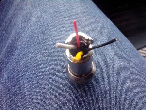

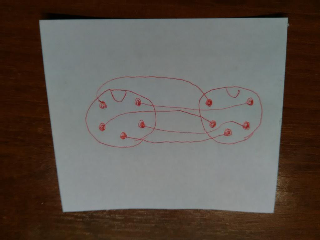

Прошу срочно помощи.Порвался шнур который соединяет батарею с блоком,(с одной стороны)разобрал штекер,но какой провод к какому контакту припаять-не знаю.
Прошу пожалуйста помогите с распиновкой проводов,просто прозвонить какой контакт куда идёт и от прорези на штекере отметить,хорошо бы ещё зарисовать.
Помогите!!!

QUOTE(борз @ Mar 31 2016, 19:41)
Помогите!!!
У меня на 4000 вот так идёт.
Сообщение отредактировано болт: Mar 31 2016, 19:32

Спасибо,только на 5000 так или нет,но живые два провода были так параллельно идут,а на корпус (массу) никакой не приходит?

Пользователь №: 2,331,155
Репутация: 105 кг
не подходит,у меня 4 провода,для 5000 наверно всё по другому.
Прошу срочно помощи.Порвался шнур который соединяет батарею с блоком!
Этот кабель выполняет функцию соединителя.
Все просто, необходимо прозвонить и распаять оторванный штекер так,
что бы прозванивались одноименные пины у штекеров.

QUOTE(борз @ Mar 31 2016, 18:41)
Помогите!!!
Пока время есть до сезона ..меняйте шнур!
При пайках-перепайках.. замкнёт если ..писец аккумулятору будет..
на сколько попадёте можете сами посчитать...это не шутки..
Сообщение отредактировано genaikaNN: Mar 31 2016, 22:06

На фото всё видно,что на 5000-4 провода,а на 4000-5,какие ещё доказательства нужны?

QUOTE(борз @ Apr 1 2016, 23:04)
Всё правильно..от 3000 до 4500 идёт один кабель...
На 4800-й и 5000-й другой

QUOTE(я не ангел @ Apr 2 2016, 08:24)
Так в чем разница кабеля GPX4000 и GPX-5000?
Разница в том,что на 4000 (как прислал фото "болт") пять проводов и все задействованы.На 5000 только четыре,сегодня прозвонил буду паять.В этом наверно и разница.Да и при заказе несколько раз переспросил у продавцов-на 5000 подойдёт?.Сказали,что у 4800 и 5000 они одинаковые.

QUOTE(борз @ Apr 2 2016, 20:00)
Я не знаю что вам "болт" прислал. Но кабеля одинаковые на приборах GPX-4000-4500-4800-5000. И АКБ у них одинаковые. Я не понаслышке знаком с этими приборами. Все их имел лично.
