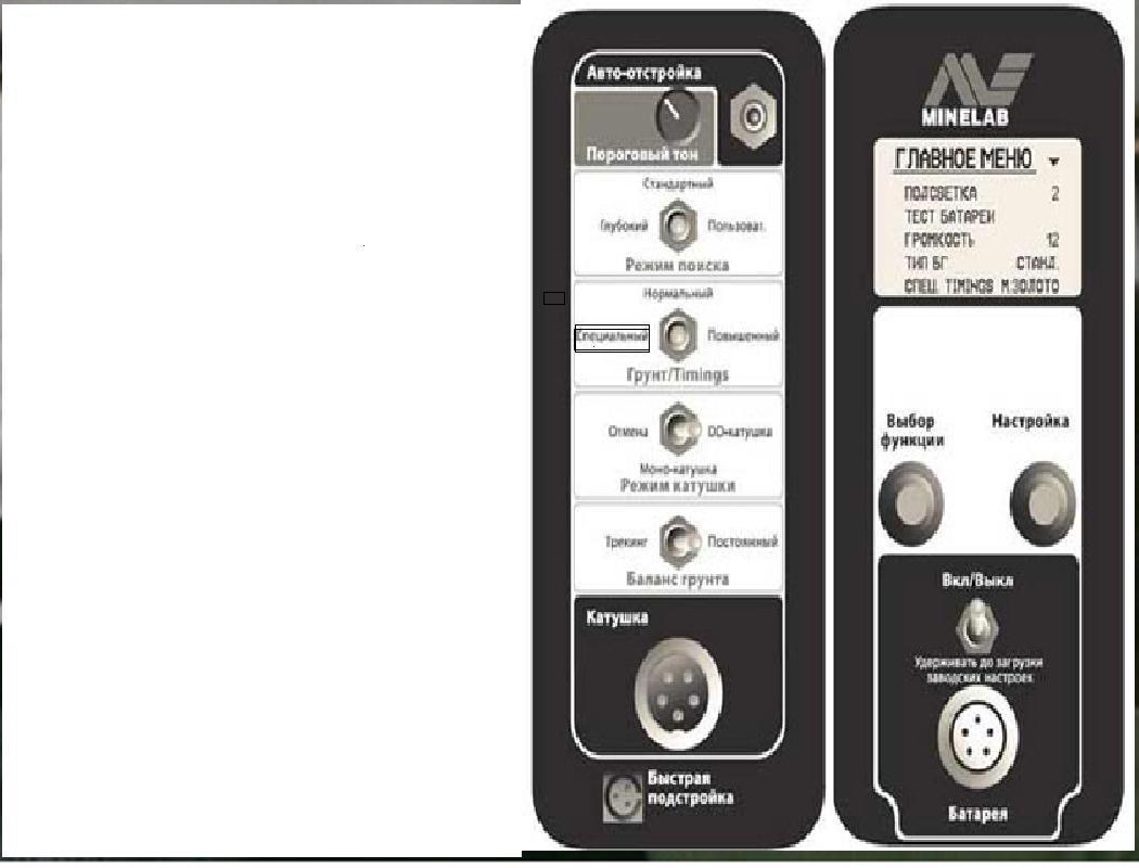

Коллеги, подскажите. В инструкции написано, чтобы включить спец программы например "монеты и реликвии" нужно перевести тумблер в положение специальный на рис обвёл рамкой. Я правильно понял? Вопрос возник потому, что в таком положении тумблера прибор пищит практически всегда, а в положении тумблера "нормальный" работает более менее понятно.
Жизнь- это то, что происходит вокруг тебя, пока ты строишь планы....
