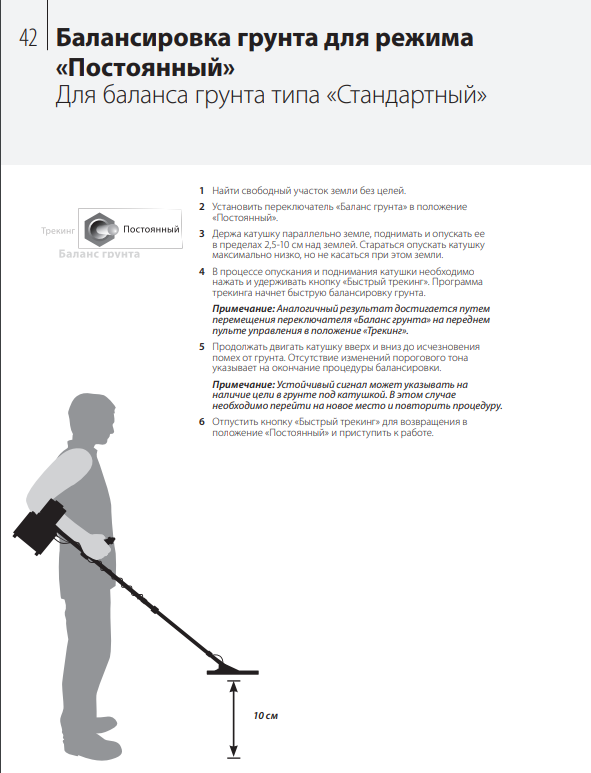

Подскажите, как вы делаете отстройку ГБ если переключатель ГБ на fix? Помахали катушкой над землёй и нажали кнопку на рукояти или есть нюансы? Можно ли в приборе как-то увидеть значение ГБ и что с ГБ происходит во время отстройки?

Наоборот - сначала нажали, потом покачали. БГ нельзя увидеть, его можно услышать.

QUOTE(mykov @ Nov 8 2020, 05:09)
Страница 42 инструкции.
1 Найти свободный участок земли без целей.
2 Установить переключатель «Баланс грунта» в положение
«Постоянный».
3 Держа катушку параллельно земле, поднимать и опускать ее
в пределах 2,5-10 см над землей. Стараться опускать катушку
максимально низко, но не касаться при этом земли.
4 В процессе опускания и поднимания катушки необходимо
нажать и удерживать кнопку «Быстрый трекинг». Программа
трекинга начнет быструю балансировку грунта.
Примечание: Аналогичный результат достигается путем
перемещения переключателя «Баланс грунта» на переднем
пульте управления в положение «Трекинг».
5 Продолжать двигать катушку вверх и вниз до исчезновения
помех от грунта. Отсутствие изменений порогового тона
указывает на окончание процедуры балансировки.
Примечание: Устойчивый сигнал может указывать на
наличие цели в грунте под катушкой. В этом случае
необходимо перейти на новое место и повторить процедуру.
6 Отпустить кнопку «Быстрый трекинг» для возвращения в
положение «Постоянный» и приступить к работе.
P.S. Иногда это не быстрый процесс. и раз от раза это может занимать разное количество времени (на одном грунте 3-5 секунд на другом больше) смысл в том чтобы при этом действии добиться стабильного ровного звука. Порой балансировку приходится делать очень часто. (некоторые операторы не придают этому значения что в конечном итоге влияет на результат)
