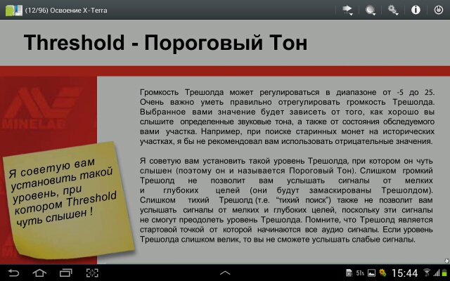

Доброго времени суток! Сильно не пинайте, не нашёл где спросить, направьте если что smile.gif Подскажите пожалуйста, с прибором два выхода, до этого с аськой бегал. Дискримом не пользуюсь, хожу на АМ, так вот пороговый тон в этом случае убирать совсем или всетаки он тоже нужен? В режиме дискриминации понятно назначение порогового тона, а вот в режиме всех металлов как быть? Убавить совсем, чтоб не мешал?

QUOTE(nipson @ Feb 13 2016, 14:53)
У меня на нуле стоит
На всех металлах пороговый тон не только бесполезен,но и вреден т.к.из-за шума можете пропустить тихие глубокие сигналы
Абсолютно верно мыслите. Поставьте на 0 и всё. Вы ходите на всех металлах и тем более забейте и забудьте про оного. Многие ходят на мусоре в дискриме и поэтому включают пороговый тон, не дай бог вам с пороговым попасть на мусор - вынесет нахрен мозг,мама не горюй. Даже на чистом месте,если вам попадётся полезная цель на предельной глубине,вам этот пороговый тон может сбросить данную цель в чернину,т.е.фон над данной целью пропадёт. Что в итоге мы имеем,да то что от данной функции больше вреда,чем пользы.

Насчёт вреда порогового тона-явный перебор.Не нужно задирать до упора.И нормально на мусоре ищется.Лично я никакого негатива не замечаю.Причём, основная моя катушка на Тёрке-высокочастотка10,5DD .На доборе ,на относительно чистом месте,использую геологоразведку.В этом режиме без трешхольда никак нельзя.Тональность на 3 или 4,дискрим на 20 и дальше,как у Шаляпина-Сама пойдёт!

QUOTE(Slavus @ Feb 13 2016, 16:25)
В дискриме с порговым тоном ходить очень некомфортно(при каждом писке ловить ушами затухающий гул)Уши устанут через полчаса.Только все металлы,иначе это не коп,а страдания.У меня было так.
