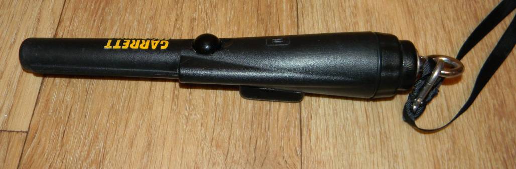

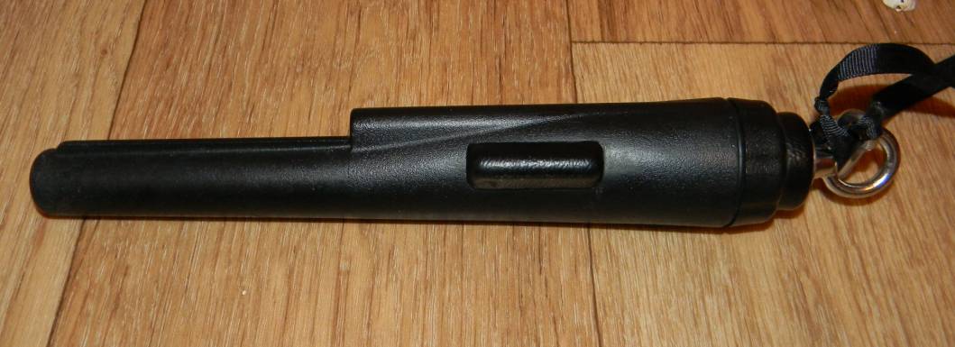

Собственно ничего сверхестесственного. Светодиод демонтировал, резиновую кнупку тоже (мой пин был нерабочий и без кнопки). Далее берем автостекольный (мощный) герметик типа Террасон. На площадке где раньше была резиновая кнопка, была вклеяна простая галантерейная пуговица полусферической формы. Отверстие пищалки тоже замазано герметиком. На пробке установлено дополнительное резиновое кольцо (на сжатие). На пробке (без отверстия внутрь) вклеян пластиковый циллиндр - держатель рым-ушка из нержавейки. Самое главное (на фото видно) на боковине вклеяна маленькая трубочка по которой бегает циллиндрический микромагнит, поверх трубки облагородил пластиковым специальным миникожухом....внутри корпуса стоит переключающий геркон. Прибор включается опрокидыванием дула вниз, выключается подъемом дула выше чем горизонталь. Вполне приемлемо и удобно (на плоту у меня закреплен небольшой пластиковый высокостенный стаканчик по размеру чуть шире пробки пина). В работе пин нормально себя показал, хочу только доделать штангу-клюшку (как предложили выше, но под большим углом и покрасивше), чтоб ребенок при желании мог тоже по пляжу летом побродить...

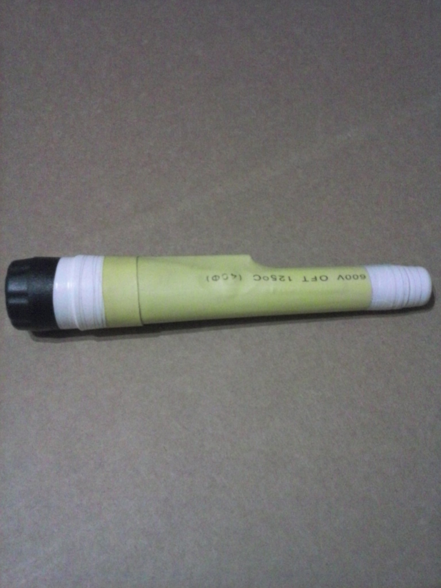

По краям термоусадки, еще в несколько слоёв усаживаем узкими кольцами, для прочности прилегания.
И все таки нужно где то достать чёрную российскую термоусадку, она прочная.

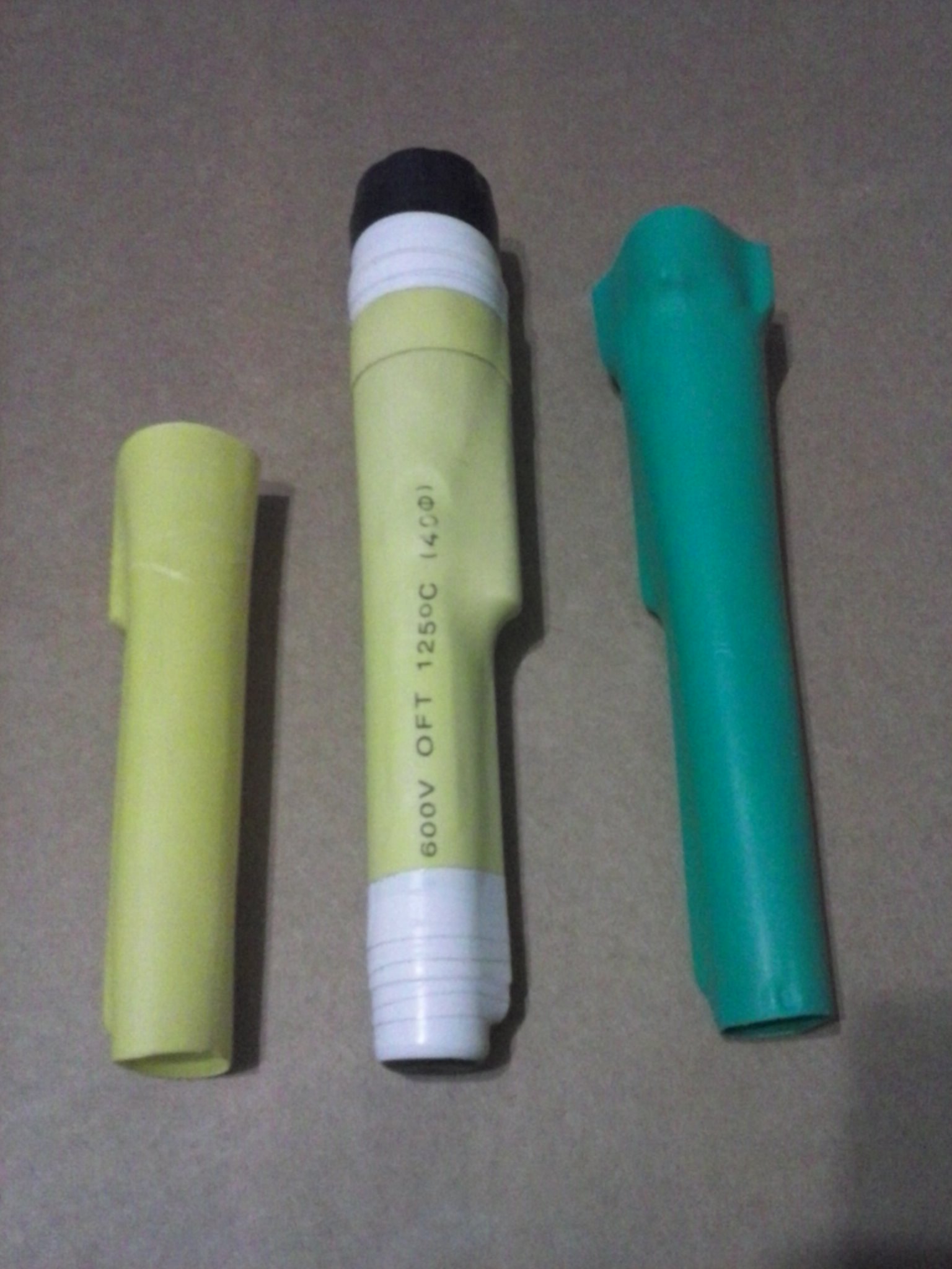

чОрт...что то я сфотал собранный не под подводный вариант. Вот еще насадки.
Если термоусадка будет меньше диаметром, чем батарейный отсек, то просто герметезируйте резьбу. И незабудьте пару пакетиков селикогеля по бокам кроны выложить!
