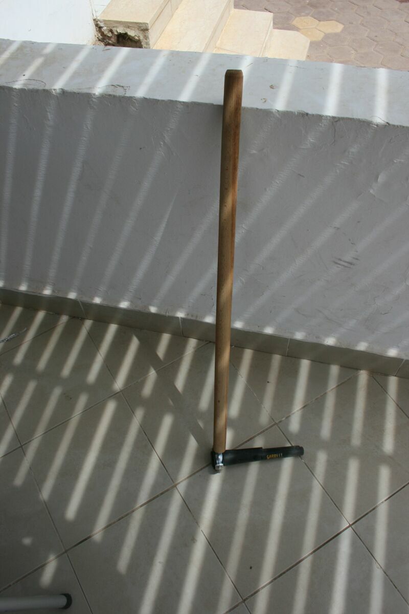

черенок...крепеж для труб ...свелим отверствие в торце..вставляем пластиковый дюбель вворачиваем хомут...и интрумент готов...ходи маши или тащи по песку...так же и вводе..

Какой такой Гаррет берет монетку на 20см - 15.gif ????? тот, что на фото к деревяшке прикручен ? - 5-6см его предел.
