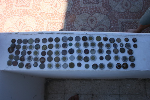

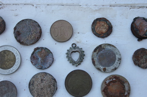

Фельд
post Nov 13 2011, 11:04
Создана #38
Сообщений: 1,444
Зарегистрирован: 1-August 11
Пользователь №: 32,472
Репутация: 130 кг
мусор-коллекция
