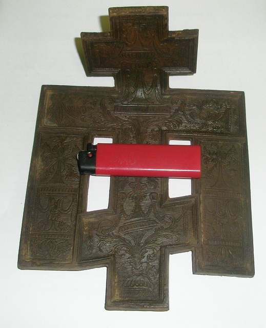

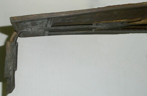

Подскажите как можно выпрямить этот крест.
размер: ширина 144 мм. длина 232 мм(+-3мм)

С отжигом разогнется стопудоФФ... но осыплется эмаль...
Без прогрева - может сломаться...

Согласен с Сниней Бородой, пробовал без нагрева начинает трескаться, с нагревом немного отогнул и между двух дощечек разогнул.
PS не киотный крест у меня был, поэтому с нагревом не парился...

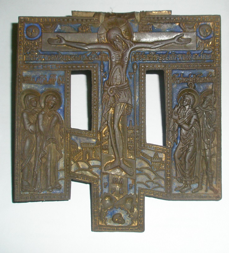

Если греть, то очень медленно и равномерно! При резком нагреве металл может потянуть эмаль и та осыпется, как сказал товарищ выше. Страшно еще и то, что при резком остывании эмаль может поменять цвет! Вывод: нагревать очень медленно до высоких температур и одновременно разгибать - сложный технический процесс.
Попробую выдвинуть предположение следующее: разгибать на холодную в тисках между твердодревесных дощечек, но очень медленно! Буквально пол мм в день!

Самый оптимальный вариант. Пробовал, получалось всегда.

Только вместо дощечек взять кусочки ламината, по ламинату скользить будет лучше, а по твердости дощечкам не уступит.

Расскажу про свою технологию, с киотными не пробовал а маленькие выпрямляются хорошо- на подоконник кладу две дощечки, между ними крестик а сверху груз ( гирю, гантелю, либо кастрюлю с водой). Если через сутки двое процесс выпрямления не начался то добавляю нагрузку. Две три недели и дощечки сходятся и соответственно крестик выпрямился)

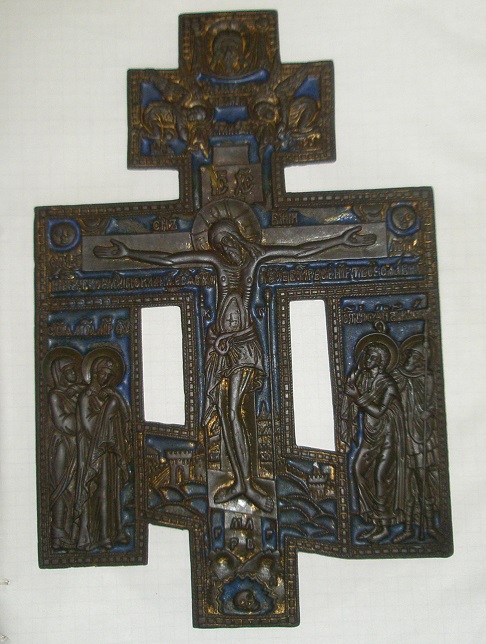

Всем спасибо крест выпрямил не нагревая , даже эмаль не осыпалась , вот что получилось

Каким советов воспользовались , можно узнать . ?
[/quote]
