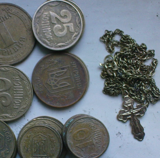

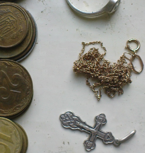

QUOTE(hot @ Dec 9 2010, 17:51)
А теперь внимание!
Тест на золотое кольцо 1.3гр-28см в земле!
Цепочка с мелким звеном 8см!
А вес цепочки какой?
Tango
post Dec 10 2010, 11:49
Создана #26
Сообщений: 329
Зарегистрирован: 4-November 09
Из: Крыма
Пользователь №: 12,966
QUOTE(hot @ Dec 10 2010, 09:54)
Как вы понимаете для цепочки вес ровным счетом не имеет значения.Размер звена-да!
Все же разве не бывает у людей разного мнения об одних вещах. У одного цепь 20 гр покажется не с мелким, а другой посчитает у 2граммовой как раз мелкое. Да и ювелиры могут придумать разное хитросплетение, большое и тонкое мелкое и толстенькое. Такое впечатление, что Вы скрываете вес цепи, при том, что на кольцо указали . Мне этот параметр важен, т.к. мы с парнями на пляже считаем, что велик шанс найти цепь если она с с подвеской, потом если в куче и в последнем случае если растянута и тогда больше зависит то от веса. В растянутом состоянии скорее всего цепляет то за большее звено, а это обычно замок. Цепочки без всего редкая находка на прибор. Браслет парень поднял на 16 гр эксплорером на 10 см, фишером 70 -2гр глубину не знаю, сильвером грамм 8 сверху лежала.
Делал свои замеры цепь со звездочкой и пробой 583, 4.5гр, в куче, по воздуху; ася чуйка макс катушка 6*8", реликвии- 8см, кардинал про катушка 9.5", дискр 4, чуйка макс - 8см, тесоро сильвер катушка 8" чуйка макс , дискрим мин -3см.
Потом тестил цепь длинной 95 см и веом 2 гр, сильвер ее не видел, а ася видела.

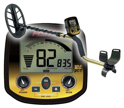

Заказали такой - Голд Буг, сделаем на него катушку НЕЛ!
А на счет затухания высокой частоты, все завист от прибора. Например - Тессоро Теджон, частота 17 кГц, глубоко бьет в Крымской земле, чего не могу сказать о приборе ГМП, работающий на похожей частоте.

По поводу большой катушки на ГОЛД БУГ, могу сказать, катушки нужны разные, смотря под какую задачу. Мне ребята с полтавы расказывали такую историю - кладик чешуи несколько тысяч и не только, добивать надо было высокочастотным прибором, но катушка у фишера ф75 маленькая - замучались, месяц шурфили и добивали. trudu.gif

QUOTE(hot @ Dec 17 2010, 16:42)
Значительной разницы по глубине между 5" и 11" катушками нет
Я так и предполагал. Всё же, некоторое понимание того как "затачиваются" приборы для самородного золота у меня присутствует. Однако, пожалуй, это первый такой прибор неплохо адаптированный и для иных поисковых задач.
Можно и монетки собирать и пляжи от металломусора чистить...

QUOTE(V.Strelok @ Dec 17 2010, 18:33)
Ну с размером 12х13 - разница будет полюбому!
С чего бы. Чем больше катушка, тем меньше напряжённость поля.
Для увеличения глубины надо увеличивать время обработки сигнала (сужать полосу приёма). Однако, высокочастотные приборы для поиска самородного золота как правило имеют очень быструю подстройку (малое время обработки сигнала).
Что позволяет им худо-бедно справляться с тяжёлыми грунтами. Однако, это автоматически ограничивает глубину обнаружения средних и крупных целей.
Размером катушки не компенсируется, что и отметил hot. Большая катушка в таких приборах как Фишер Голд Баг СЕ только увеличивает помехи от грунта (придётся сильно снижать чутьё).

QUOTE(V.Strelok @ Dec 18 2010, 17:21)
Поживем - посмотрим 14.gif Катушка все равно в планах в разработке.
А чего там смотреть, у этих приборов питание - "крона" 9 вольт и хватает её надолго,
они работают с небольшим током датчика (большой ток датчика высокочастотникам для тяжёлых грунтов вообще противопоказан), так что овчинка выделки не стоит...сделайте лучше под него 8'' ДД или эллипс, что-нибудь вроде 6х10, всё проку больше будет.

К субботе планирую выложить видео. NEL Tornado с Gold Bug fisherlogo.gif .
New Gold Bug - интересная машинка, частота 19500 Гц.
Режим - дискрим:
В этом режиме, звук не пропадает, а меняется тональность (низкий тон) закрытых сигментов.Тоесть низкий тон можно выставить на любую проводимость!
Режим - все металлы:
В этом режиме можно отслеживать грунт, и регулировать трешхолд!
