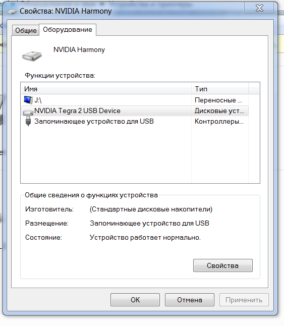

Перед прошивкой всегда делал форматирование внутренней памяти прямо с компьютера из проводника. В этот раз как черт за руку дёрнул, выключил планшет не дождавшись конца форматирования. В итоге память слетела и не определяется. При этом прошивка встаёт нормально (андроид 2,1). У меня правда стоит кастомная прошивка. Средства андроида пишут, что память не доступна, размер 0, свободно 0. При подключении к компу через юсби на планшете выскакивает стандартное окно "устройство юси подключено" с кнопкой "включить юсби-накопитель" при нажатии на которую идёт вечная ромашка, комп вроде видит планшет при отладке по юсби, но не предлагает ни каких действий. Так же и в режиме ATX. Программы для ремонта флешек тоже его не видят. Программы для андроида тоже.
