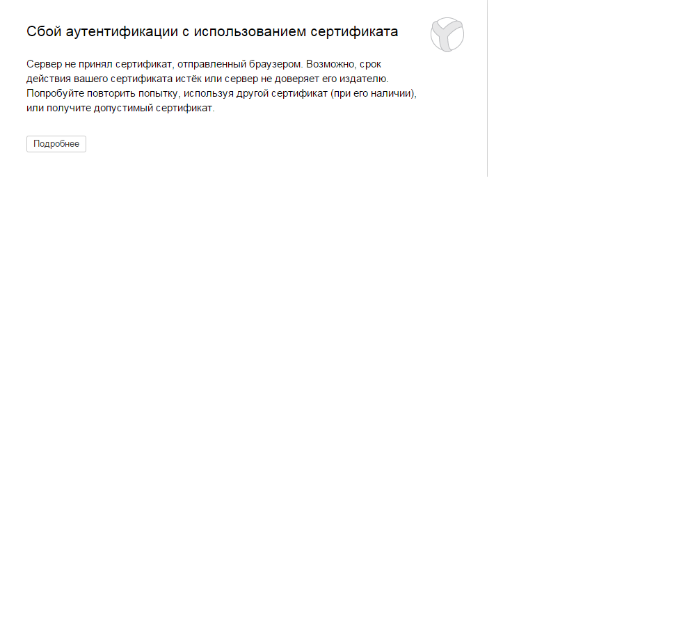

Добрый день!
Знающие люди помогите пожалуйста решить мою проблему.
С недавнего времени,как говорят-ни с того,ни с сего,не могу зайти ни на любой свой почтовый ящик ни на мейле,ни на рамблере,ни яндексе.
Вылезает такая ошибка,принскрин прикрепляю.
С других компов-все работает отлично,с планшета-тоже.
Винда-7.
Браузер-яндекс,опера,эксплорер-не работает.
Скачал свежий хром и мозилу-тоже самое.
Проверил на вирусы-курейтом доктора-веб-все чисто.
Антивирус-доктор вэб.
Единственно все таки удалось проникнуть на почту мейла-это вписать адрес в поисковую строку так: m.mail.ru/messages/
Потипу как на планшете мобильная версия.
Первый раз с таким сталкиваюсь-помогите пожалуйста разобраться как вылечить,спасибо.

Попробуйте провести восстановление системы, дату точки восстановления выберете до начала этой проблемы.

Спасибо за совет.У меня впринципе есть образ диска,с акрониса востановится-делов на 10 мин,но интересно побороть своими силами.
Непонятно что это за хрень такая вообще и отчего.

смотрите, у вас на пк дата сбилась по ходу!!!!
если ПК стационарный, бывает когда села батарейка на БИОСе

Спасибо.Не работает на ноуте,с датой все в порядке.

У меня было точно такая же проблема, вот не помню точно что именно, но точно, что то в дате проблема была. Толи год перескочил вперед то ли назад. Посмотрите синхронизацию времени и часового пояса чрез интернет, отключите если включена.
Можно попробовать другую утилиту.
пробуйте этим Антивирем прогнать комп. детальное сканирование
как совет, смените почту. на гугловскую или яндекс. мыло щас часто ломают, и вирусняка в нем тьма

Все выше перечисленное проделывалось,спасибо.
Есть у меня подозрения на доктор веб,обновился и блокирует наверное зараза,ладно завтра если дожди зарядят сяду и разберусь тода.
С яндексом также проблемы,а с гуглом чего то и не пробывал.

Всем добрый вечер,проблема решилась.
Как и предполагалось,антивирус блокировал почтовый ящик,всем спасибо,с уважением.

это очень странно если честно, значит на вашем сайте вирусы или на почте. 100%
