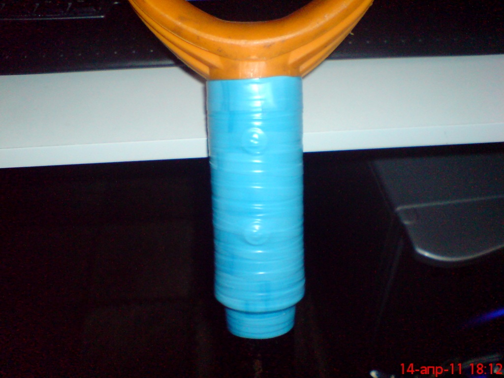

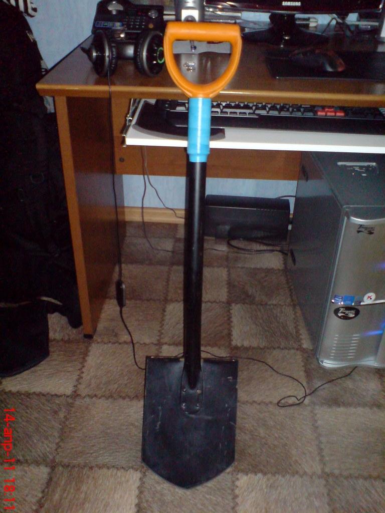

Взял длинный фискар, демонтировал ручку, обрезал ножовкой по металлу до нужной длинны, (короткий фискар заводской слишком короткий) посадил рукоятку до упора, зафиксировал двумя саморезами с широкой шляпкой, вместо одного заводского. Замотал изолентой чтобы руку не тёрли саморезы.
Проблема лопаты фискар в не досаженной рукоятке на черенок, gfgt.gif нагрузка приходится не на ребра жесткости, а на пластиковою трубку ручки.
Чем заменить сломанную заводскую рукоятку? (Т) образный сук дерева по диаметру, надёжно и сердито. 14.gif
