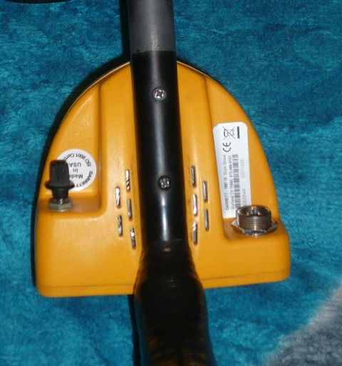

3.Регулятор громкости.
Вы все прекрасно знаете как орет аська. Это очень раздражает и привлекает внимание,люди оборачиваются за сотни метров yikes.gif
Кто то с этим мирятся или ходит с наушниками,большинство просто заклеивают отверстие скотчем,а другие ставят регулятор громкости,обыкновенный переменный резистор.
В инете есть несколько видео как его выбрать и установить регулятор. Погуглите,найдете.
Вкратце скажу,берите самый маленький по размеру резистор и сопротивлением от 100 Ом до 500 Ом примерно..
Я заказывал переменный резистор R1620, 100 Ом (сп3-4ам) вал 20мм
Заказывал в интернете,тут: http://vk.cc/49XXW4
Прицепил РучкуRR4836-G 15,5мм зелен.
Ссылка на тот же интернет-магазин: http://vk.cc/49XWM7
Как устанавливал не фотографировал,но я думаю с этим справится даже школьник ибо нужно только припаять резистор с разрыв плюсового провода и просверлить отверстие в блоке,все!
Резистор,который я использовал влез,но пришлось ус,который держит платку подплавить на пару мм.
Берите лучше такой резистор,что бы у него контакты были не сбоку,а с низу,как на фото:
При сборке блока на всякие пожарные,все стыки промазал прозрачным герметиком,так как чехол не использую,а под мелкий дождь бывает попадаю...
После установки регулятора я был доволен как слон,теперь можно и по огородам пройтись без лишнего шума!

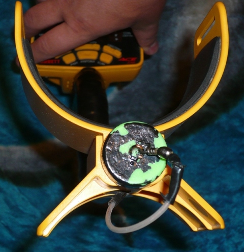

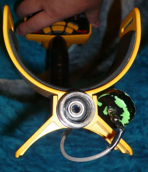

Герметик - круто, но почему не стандартный чехол? Мне кажется надежнее, да и термин "точка росы" я где-то слышал, но вот не знаю применим ли в данном случае, и как там себя будет чувствовать дисплей в условиях повышенной влажности.
Свою так не получилось окультурить: воткнул акк свинцовый на полкило, сломанный подлокотник на усиленный махнул, да и для лучшей развесовки под биг удлинил верхнюю штангу. Вот и весь мой колхозный апгрейтsmile.gif

Честно говоря, как более года туда его воткнул, так и не заглядывал. Если не ошибаюсь Дельта 2,7 или 3,3, не помню.
Заряда хватает на очень длительное время, единственный минус саморазряд.

О, я еще тот неюный техник: на фотке верхней штанги, из пластикового контейнера торчит красна пимпочка, она то и размыкаетsmile.gif
Саморазряд, думается, явление опосредованное уникальными кислотно свинцовыми технологиямиsmile.gif
Да, самое главное в тюнинге питания аськи - НЕ ЗАБЫВАЙТЕ, напряжение свыше 6,7В НЕГАТИВНО скажется на скорости излечения вашего агрегатаsmile.gif

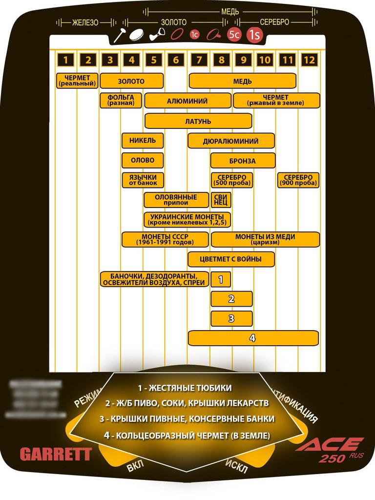

Может кому то пригодится,таблица приблизительная,в грунте показания немного отличаются..

я так делал- вход от наушников перенёс на подлокотник, а на его место воткнул резистор, тоже спз4ам.
