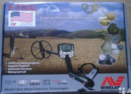

Всем добрый вечер,что за Е-трак в таком коробке
Каждое кроилово,приводит,к попадалову....

Может новый макетинговый ход)))а, что продавцы говорят?

QUOTE(Karadag @ Jun 23 2016, 15:30)
Уже обсуждали - англоязычная версия, в остальном всё едино (кроме упаковки).
