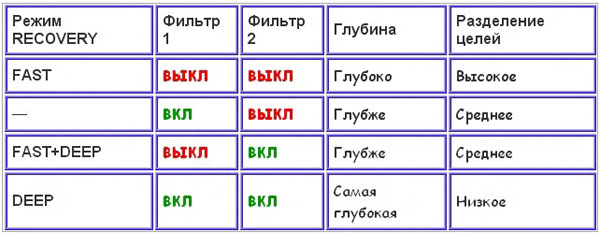

Здоровья Всем. Подскажите подробней за ради Хреста, как работают FAST и Deep? Что такое "Фильтр1" и "Фильтр2"? Как работают эти "Фильтры"? И что будет, если их не включать? Сломал ногу, сижу в гипсе. Пока снимут гипс, сезон будет в разгаре. Тесты по воздуху-это все ж не то... Пока освою, потеряю много времени. За раннее благодарен Всем за подробные ответы.

Deep- глубоко но распознование целей хуже,Fast-распознование целей
лучше-но не глубоко,на Fast лучше ходить по мусору,а так ходил всё время

СЫЧ, Большое спасибо за ответ. Если можно последний вопрос. Как будет работать детектор, если и FAST и DEEP отключить?
2 строка таблицы Присоединенное изображение
Инженеры компании Minelab, о различии между параметрами настройки FAST и DEEP.
Рассмотрим, что происходит при различных вариантах настройки режима RECOVERY. Параметры FAST и DEEP воздействуют на два фильтра, назовем их фильтр-1 и фильтр-2. Эти фильтры сглаживают сигналы дискриминации, но по разному. Когда FAST не выбран (по умолчанию), фильтр-1 включен. Когда DEEP не выбран (по умолчанию), фильтр-2 выключен. Когда вы выбираете FAST, вы выключаете фильтр-1, так что детектор отвечает более быстро и может отделить цели, лежащие близко друг от друга. Когда вы выбираете DEEP, вы включаете фильтр-2 и детектор будет отвечать лучше на слабые сигналы. DEEP требует более медленной скорости взмахов поисковой катушкой.
