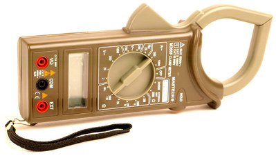

замерил на White's токи, при разных регулировках товарища выдавал от 0.3 мл.А до 0.5мл.А. Потом сразу померял свой СЕ показания теже.

Я выше в этой теме все описывал, токоизмерительными клещами.
почитайте и если у вас СЕ или Е-трак то померейте, ато мне некто неверит но не кто и не померил,
Ставте на АСА - 200 и обхватывайте катушку, и каналы нойзом переключайте.

QUOTE(штопор @ Mar 6 2011, 10:14)
Что клещи показывать будут ???,надо измерять на единичном проводнике.

Да нихрена они показывать не будут. Точнее будут - цены на дрова в Архангельске. Клещи нужны чтобы мерить ток там , где врезаться невозможно ввиду параметров цепи - на цепях с очень большими токами. Наши токи не способны они мерить ... о чем собственно я выше писал тоже.

Если измеряемое значение слишком мало, для использования датчика или для увеличения точности измерения можно замкнуть клещами несколько петель проводника тока. Значение тока определяется отношением показания прибора к количеству витков проводника охваченных токовыми клещами (показания прибора необходимо разделить на количество витков замкнутых клещами).
и ещё ,клещи могут измерить токи с частотой не более 1кГц.

QUOTE(carek @ Mar 6 2011, 11:03)
так а зачем делить на количество витков , ведь они в катушке в витках, так можно было один виток пустить и все, они в совокупе витков дают 15 ампер.
померейте кто нибудь, потом можно обсуждать.

QUOTE(DerStorm @ Mar 6 2011, 11:12)
Для получения хотя бы ОТНОСИТЕЛЬНЫХ результатов реккомендовал бы г-ну Штопору , если уж так неймется , воспользоваться измерителем напряженности поля . Им и частоты эти можно мерить и ток косвенно (относительно) отследить.
А не дурью маяться.
Померяю измерителем напряжения поля.
Но почему тогда катушка дает от 12.6 до 16 ампер? ведь чтоб добится большего ампеража надо больше витков.
Тоесть получается измерение катушки и результат в 16 ампер быть не может?
вот все утверждают рассуждают, а почему не кто не помереет??????????

QUOTE(штопор @ Mar 6 2011, 12:21)
...Но почему тогда катушка дает от 12.6 до 16 ампер?...
Клещи кажут не 16 Ампер, а 16 Ампер*витков. Нижняя гармоника сигнала в катушке 1.5 кГц- вот её и замеряем клещами. Погрешность, конечно, имеет место быть. Это хорошо видно по показаниям этих-же клещей. Когда частота выше, т.н. "первый канал", показания клещей меньше. Соответственно частота если ниже, т.н. "одинадцатый канал", то и показания клещей максимальные. Частота, естественно, первой гармоники- самой низшей. Остальные гармони просто никак не влияют на низкочастотные клещи, хотя имеют место быть.
Посчитаем!
Делим Ампер*витки на количество витков в передающей катушке (думаю- не мене 30 виточков или около того). Получаем 0,533 Ампера. Примем добротность катушки на низшей гармонике равной 10. Думаю добротность на самом деле значительно больше, но пускаться в расчеты очень лень. Так, что добротность 10, соответственно передающая катушка потребляет с прибора всего-лишь 53 миллиАмпера. Плюс сам прибор миллиАмпер 50...70.
В общем от хороших пальчиковых батареек часиков 15 тире 20 должен работать этот замечательный во всех отношениях Импульсник frize.gif .

QUOTE(malicious @ Mar 6 2011, 14:29)
Посчитаем!
В общем да 16 Ампер витков, но катушка дает 16 ампер полностью, но например у White's вся катушка дает от 0,3 до 0,580 Ампер а там явно не три витка. В любом случае почему прадовцы не говорят правду что прибор не 28 частотник, и если возьмем по заявленому 350 Мампер на катуху а там все 16Ампер на катуху, но White's (350Мампер) столько на катушку, тогда сколько на виток и сколько протянут батареи White's , получается должны сдохнуть минут через 20.

Дурдом какой то,извиняюсь.Не знаю что там клещи показывают(они вообще то не для таких токов).Мерил потребление тока СЕ,когда он у меня ещё был,
где то 80мА-холостой ход
120мА-при проводке на целью,с наушниками,зависит от уровня громкости.
