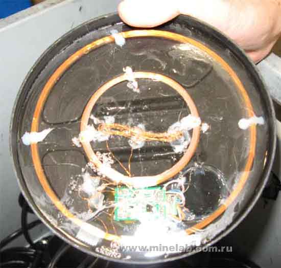

Всем доброй ночи. Где-то на форуме видел фото вскрытой катушки minelab.gif 6". Облазил весь форум и ничего не нашёл, поисковик не помогает. Если кто знает- киньте ссылочку пожалуйста. Спасибо.

Спасибо за ссылку. К сожалению это не то. Я хотел узнать, как закреплены обмотки внутри шестидюймовки. Всё равно- спасибо.

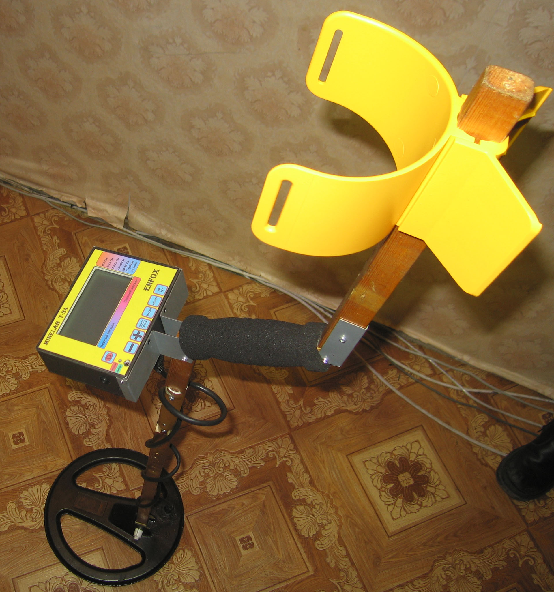

ENFOX
post Dec 1 2010, 20:01
Сообщений: 59
Зарегистрирован: 15-September 10
Пользователь №: 21,311
Металлоискатель: T-34-74, PistolProbe
Репутация: 23 кг
мой приборчег ))

adzzz
post Dec 2 2010, 09:50
Сообщений: 596
Пользователь №: 15,547
Металлоискатель: Garrett at pro
Репутация: 25 кг
Приборчик хорош видно что с любовью делали.
sanni
post Dec 2 2010, 10:41
Сообщений: 385
Зарегистрирован: 2-October 07
Пользователь №: 2,731
Репутация: 38 кг
QUOTE(uspeshnik @ Nov 6 2010, 17:45)
вот это фото подойдет?

Dementor
post Dec 2 2010, 19:15
Сообщений: 165
Зарегистрирован: 21-May 10
Пользователь №: 18,273
Металлоискатель: X705+Nel,E-Trac
Репутация: 12 кг
QUOTE(ENFOX @ Dec 1 2010, 20:07)
мой приборчег ))
Ой вэй!!! а разрешите поинтересоваться, для чего сей труд был проделан???
ENFOX
post Dec 3 2010, 03:54
Сообщений: 59
Репутация: 23 кг
сей труд был проделан только из за большого желания иметь детектор и отсутствия деньгаф)
если не отвечаю пишите на
alex-mobilshik@mail.ru
Dementor
post Dec 3 2010, 04:57
Сообщений: 165
Репутация: 12 кг
QUOTE(ENFOX @ Dec 3 2010, 04:00)
А ээ... а чем дефолтный вариант терки не устраивал? или ее состояние было воистину ужасным? Расскажите, сделайте милость smile.gif
ENFOX
post Dec 3 2010, 05:29
Создана #15
Сообщений: 59
Репутация: 23 кг
на молотке продавалась плата от т-34 недорого 1500р.. кроме платы у мну ничего не было.. катушку думал тоже сам соберу... но не тут-то было в ней оказался чип стоит о котором ничего никому не известно, пришлось купить б/у катуху DD за 2200р.. батареи поставил литиевые 4400 мА/ч (у начальника ноутбук сгорел я у него батареи вымутил на халяву cheesy.gif ), плату контроля заряда оторвал от видеокамеры нерабочей.. зарядку взял от радиотелефона блок питания использовал.. подлокотник и пенку купил у Павла (kot_4600 ) на сайте этом 600р ..ах да за распечатку цветной фотки и её ламинирование 30р )

uspeshnik
post Dec 6 2010, 09:35
Создана #16
Сообщений: 436
Зарегистрирован: 1-April 10
Пользователь №: 16,765
Репутация: 27 кг
Спасибо sanni за фото! То что надо. Извините за долгое отсутствие- думал, тема умерла.
MDAll
post Dec 7 2010, 15:23
Создана #17
Сообщений: 216
Зарегистрирован: 10-February 10
Из: Moscow
Пользователь №: 15,266
Здорово! 12.gif Классная Терра!
feniks97
post Dec 14 2010, 21:14
Создана #18
Сообщений: 391
Зарегистрирован: 2-December 07
Пользователь №: 3,039

senya
post Dec 15 2010, 00:28
Создана #19
Сообщений: 57
Зарегистрирован: 1-December 09
Из: г.Кандалакша
Пользователь №: 13,494
Металлоискатель: Terra-30, Explorer SE
QUOTE(feniks97 @ Dec 14 2010, 21:20)
наш ответ минилабу)
Samland
post Dec 15 2010, 13:36
Создана #20
Сообщений: 154
Зарегистрирован: 27-November 08
Из: Ostpreussen
Пользователь №: 6,734
Металлоискатель: ACE-250
Репутация: 54 кг
QUOTE(ENFOX @ Dec 3 2010, 05:35)
Вы много потратились 17.gif .На подлокотник-пластиковая канализационная труба диаметром 110мм,отпиливается кусок 7см и пилим вдоль пополам,подлокотник готов(цена самой короткой трубы(30см)в районе 50р),прикрутить к Вашей деревяшке можно саморезами.Пенка-утеплитель для труб под диаметр 20мм-цена за 2м в районе 20р.Этих материалов хватило бы на кучу подлокотников и ручек. biggrin.gif Деревяшка влаги боится.
