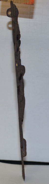

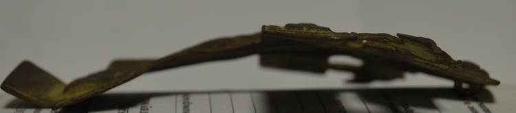

Добрый день уважаемые форумчане.Нужна ваша помощь в разгибание крестика.Действовать по руководству как в случае со створкой? Нагрев охлаждение разгиб,а вот как охлаждать мнения разошлись.Как лучше? или попробовать на горячую?Металл жёлтый вроде бронза.

Думается он на холодную разогнется...

Siniy Borod спасибо вам за постоянную помощь.Металл вроде крепкий попробовать в тисках через доску?

Добрый вечер!!! smile.gif Я извиняюсь за вторжение, но хочу поделиться своим опытом.Я тоже грел, охлаждал, но сейчас делаю без нагрева, \а то нагреваешь, цвет меняется, а оно нужно?\ если время терпит, беру тиски залаживаю в них две дощечки между ними вставляю \крестик, иконка и.....\ поджимаю винт,но не до конца!! а так чтобы напряг только пошел, и все, через пару тройку часов проверяю, то есть подкручиваю винт, к этому времени он ослабнет, опять туговато стало перестал. И пока не выпримется, Бывало и до двух недель в тисках \если особо ценное\. После последнего подкрута, желательно подержать подольше полностью зажатым, чтобы метал место взял, а то если поторопишься может немного назад потянуть, и будет потом чуть полукругом.Изгиб у тебя небольшой, за два дня будет ровный. Удачи! smile.gif

Я обычно разгибаю отдельные места... потом выравниваю все вместе...
струбцинами через буковые доски (паркетины)...

Добрый день. Разгибал крестик как описал релик,только сначала пришлось выпрямить нижний луч как подсказал Siniy Borod,чтоб не поломать (ушко на задней части креста) в дощечке просверлил небольшое отверстие и под конец вырезал в доске небольшое углубление под выступающие контуры спасителя чтоб давление шло по всей поверхности крестика . Использовал дощечки из Берёзы.Ещё раз всем огромное спасибо.
