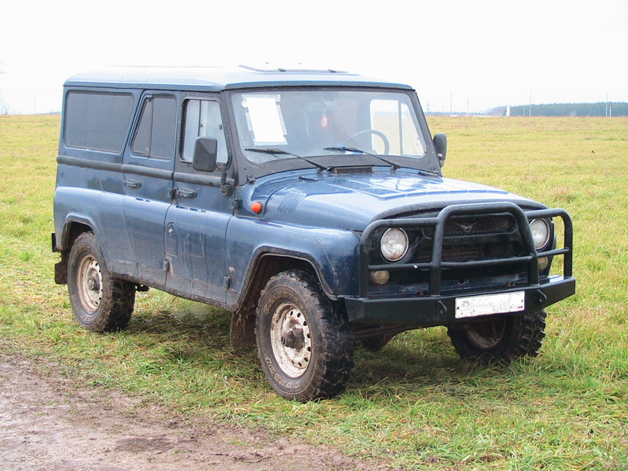

УАЗоводы, приветствую Вас! Уже два года для покапушек пользуюсь УАЗиком, вообщем машиной доволен, за исключением мелочей,ни когда не подводила. Были установленны: усиленные рессоры, лебёдка, два акума, 90А-ный генератор, инвертер(1.3 KW). Сейчас думаю лифтануть кузов на 60мм и поставить резину 35",установить дисковые тормоза. Руки растут из того места , а вот опыта и знаний маловато, не хотелось бы накосячить по незнанию. Знаю, что есть куча направленных сайтов, но ориентироваться в них достаточно сложно, да и специфика несколько другая.
Собственно интересует любой опыт и советы по самостоятельному лифту,дисковым тормозам, замены резины и дисков и их влияние на управляемость и надёжность.
Буду благодарен любой инфе smile.gif !

По лифту два момента, лиф кузова (оч просто: проставки между рамой и кузовом, для 35 колес см 5-7 хватит, проставки либо самодельные либо покупные (компал около 3 т.р.), рааньше шайбами хокейными лифтовались))), по работе ничего сложного, два человека, домкраты, болгарка, болты главное подберите путевые. И лифт подвески( отрывают мосты от рамы) Дисковые тормоза то же не сложно, диски с ет-19( что бы с шайбами не заморачиваться) и дальше,супорта от соболя, супорта я подрезал чуток. Если колеса 35, лучше поставить рулевой стабилизатор (самод. кронштейн + амортизатор) Зай дите на уазбуку , весьма подробно все эти моменты там расписаны.

Shuurke огромное спасибо! С лифтом подвески решил не заморачиваться, а вот кузов уже поднял, 35"-е должны вроде бы влезть, наверно придётся подрезать арки. ЕТ-19 не маловато будет, ведь ширина колеса получается 318мм?? По поводу рулевого стабилизатора буду подумать. Спасибо!

У меня военные мосты, диски китай вилс -19 вылет, супорта газелевские чуть чуть подтесал не задевает, а что б не заморачиваться -25 ставте в самый раз будет.
Грядущий мир....он придет...для всех людей......
Shuurk
post Feb 13 2012, 13:42
Создана #131
Сообщений: 374
Из: 21 rus
Пользователь №: 26,577
Металлоискатель: 505
Репутация: 29 кг
Вот что забыл, катаюсь на двух комплектах колес Гудричи мудовые 33 и 37 тракторка В-105,
для 33 раздатки с родным понижением вполне хватает (особенно но военных мостах), а для 37 маловато.Хочу понижение от 3 и выше, вот все думаю готовую купить раздатку или кита и самому шаманить . Поделитесь опытом ежели кто сталкивался с этим.

Под рессоры между мостом ложатся фигурные подкадки рессор 452 высотой 1.5см,кто то впихивает и по две.меняются стемянки под удлинненые,цена 1 подкладки 100р.диски под суппорта лучше конечно с 25-27 вылетом,тогда точить ничего не надо и резина пошире встанет,аммортизаторы тоже придется заменить по выше, самый дешовый вариант газелевские плаза или каяба.Под дисковые тормоза нужны кроштейны крепления суппорта,есть чертежи в инете бывают и в продаже отдельно,комплект тормозов на передок стоит 10-11тыс, в розницу можно на собирать за 8-8,5 тыс.35 резину лучше ставить на военные мосты,на простых бывает рвет шрусы(особено с самоблок диферами)На колхозные мосты выше 33 лучше не лезть.Ну и о гуре нужно думать с большими катками.

Похоже опять попадаю на баблосы 13.gif ! Одно тянется за другим и ни чего из этой цепочки, похоже , не выкинуть... Попробуем растянуть "удовольствие", главное до открытия сезона всё закончить smile.gif . Буду определяться с резиной, о 35-х на колхозных мостах положительных отзывов не нашел, да и Вы не советуете. Спасибо за рекомендации, учту.

QUOTE(Рыбачок @ Feb 13 2012, 22:26)
Да 35е имхо перебор. Это спортсменам хорошо с ними, они поодиночке не ездят. А нам еще вернутся надо... 33 максимум да и то с гидрачом.

По поводу перебора конечно не факт, товарисчи знакомые на колхозных мостах на фбелках ездиют не первый год, а ежели мосты военные то 35 уж потянут, это на ниве я ранее все ходом ездил, на уаз пересел (мотор 402) учился по новой на педаль газа нажимать), с разумением , да аккуратностью многое пройехать можно. Вообще спор конечно давний по поводу размера колес, и не сказать что с первого взгляда 25 мм. (разница 33 и 35)в просвете шибко важна, но когда я на 37-х еду по лесовозке ( 40 см просвет на вояках) шибко мне нравится.

Большие катки, это увеличенный расход бензина и потеря крейсерской скорости.Если 20% по асфальту остальное говна куда не шло,если наоборот, то лучше хорошо взвесить, выгодней как правило 31резина с хорошей лебедкой, ну и для счастья пневмоподушка или хайджек.

QUOTE(serg_v @ Feb 13 2012, 23:52)
В моём случае (Москва) всё выглядет наоборот: 200-400 км по асфальту и только 20-30 по бездорожью. Расход и нынешняя цена топлива и так не малые, и с увеличением того и другого придётся смириться.... за удовольствие надо платить. Почему потеряется крейсерская скорость? Ведь при одинаковых оборотах движка и увеличенных калёсах, должна быть выше скорость?!

Теоретически да,но если каждое колесо на 5-7 кг тяжелей, то оборотов таких не будет.

QUOTE(Рыбачок @ Feb 14 2012, 07:00)
Это задачи для экспидиционника. Я бы поставил грязевую резину по размеру, без лифта, а проходимость обеспечивал установкой хорошей лебедки.
