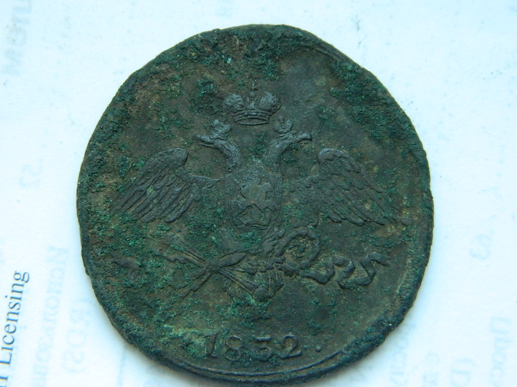

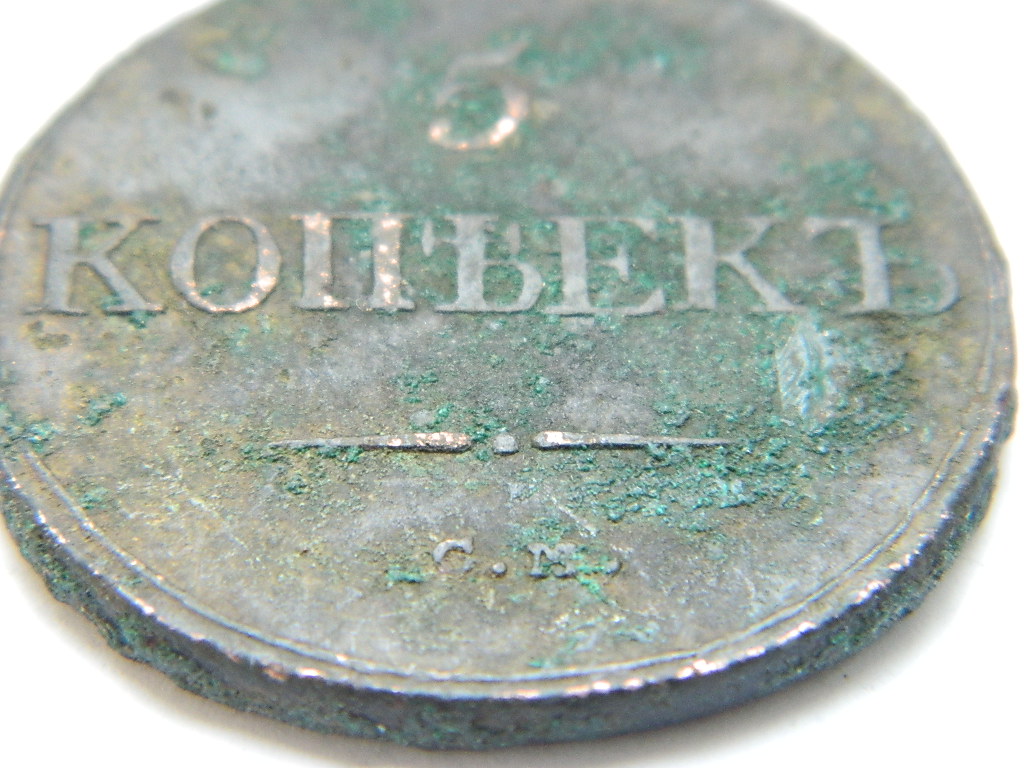

А фото до?
каратист
post Jul 22 2015, 21:06
Создана #22
Сообщений: 2,982
Зарегистрирован: 10-June 13
Пользователь №: 57,277
Металлоискатель: E-TRAK
Репутация: 1219 кг
в 1м посте похожие

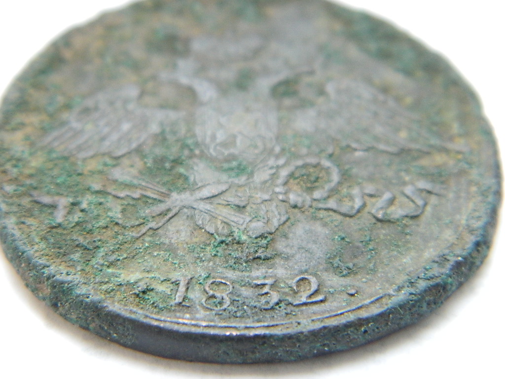

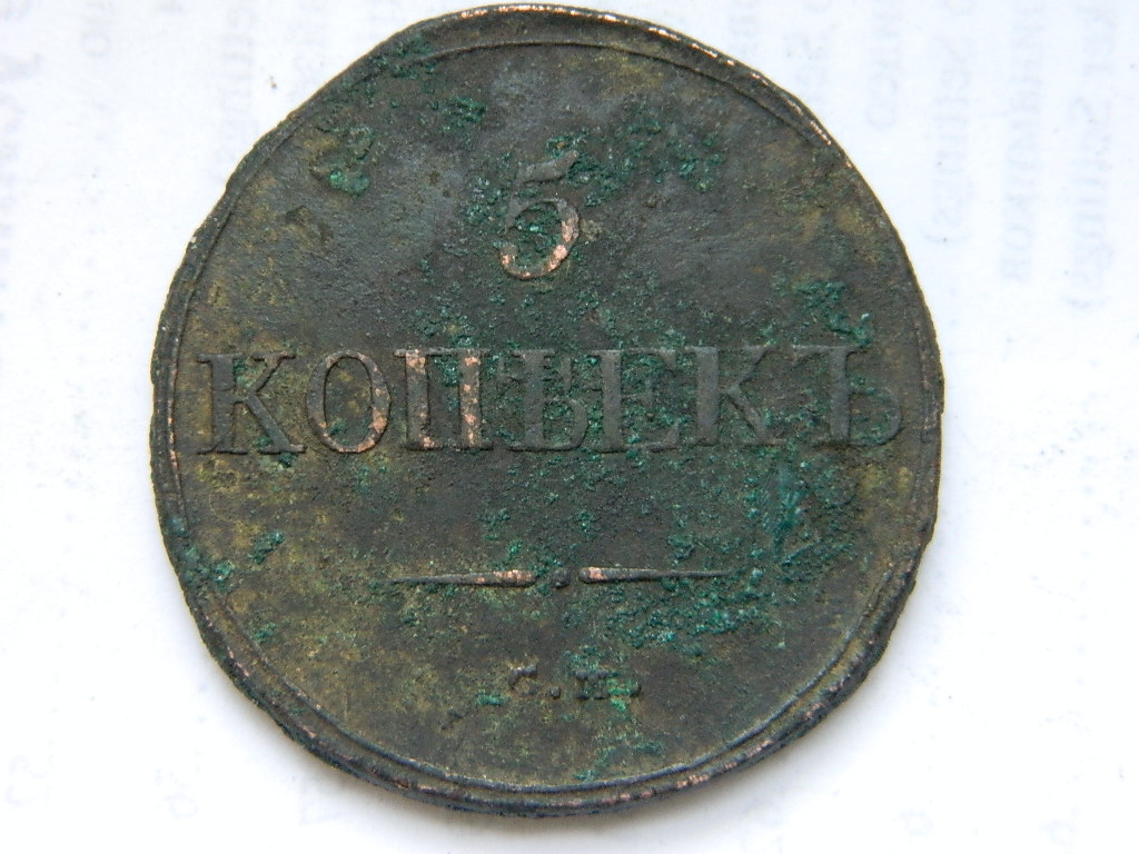

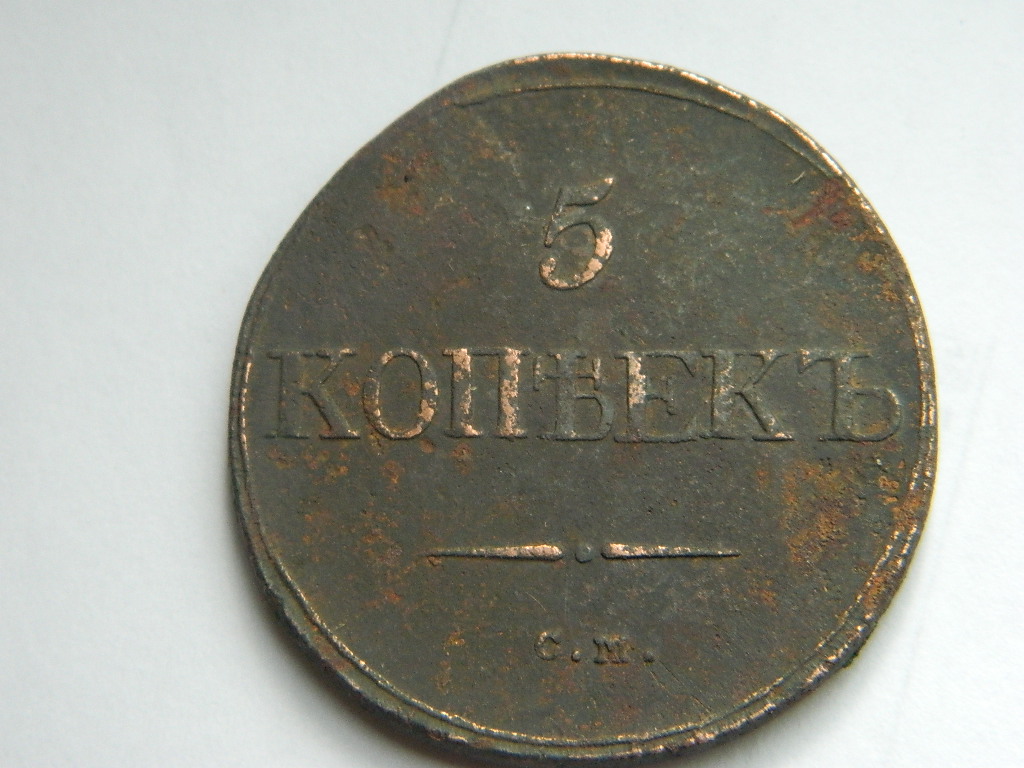

QUOTE(Радикович @ Jul 22 2015, 13:14)
Присоединяюсь к благодарности за ссылку, у меня пятак с "зелёнкой", попробую этот способ, потом выложу до и после
Результат эксперемента
50мл воды, 50мл "крота"(дешевое средство для прочистки труб содержащее гидроксид натрия) 25мл глицерина, держал минут 40 переодически ковыряя "зелёнку" зубочисткой.
до

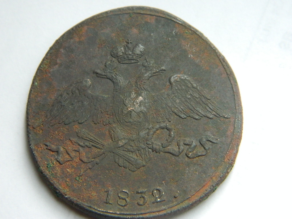

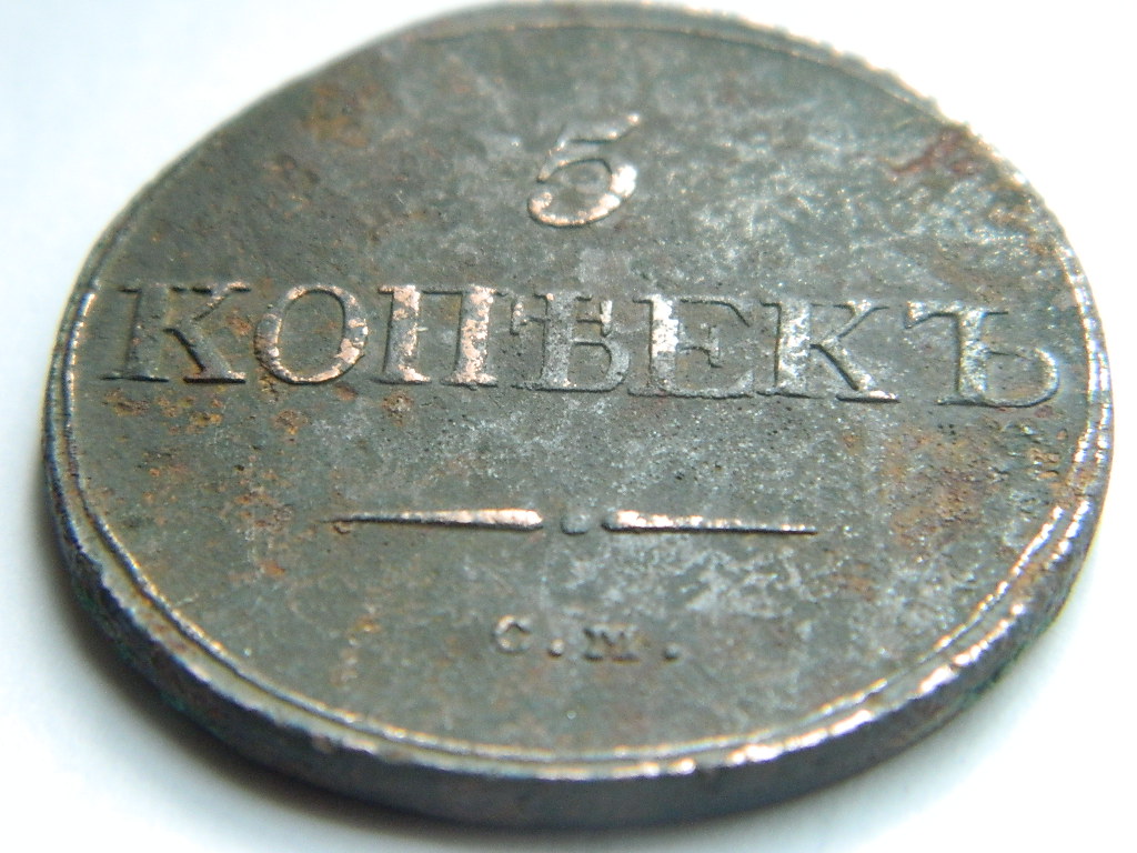

после
Радикович
post Jul 23 2015, 08:50
Создана #28
Сообщений: 116
Зарегистрирован: 28-June 15
Из: Томск
Пользователь №: 2,335,681
Металлоискатель: ACE 250
Номер карты: 4276........7675
Geka-sar
post Jul 23 2015, 09:11
Создана #29
Сообщений: 5,385
Пользователь №: 8,102
Trust Member
Репутация: 768 кг
QUOTE(Радикович @ Jul 23 2015, 08:50)
Убили монетку
— Все в руках Божьих.
— Все в руках коллегии кардиналов, мама. А это не одно и то же.
grauen
post Jul 23 2015, 16:18
Создана #30
Сообщений: 1,258
Зарегистрирован: 16-December 08
Из: Себеж
Пользователь №: 7,029
Репутация: 290 кг
Радикович facepalm.gif у вас концентрация щелочи зашкаливает, вы монетку просто данной смесью сожгли тем более за 40 минут держания. вон m.i.r.t дал рецепт получше.
каратист - не домыли, домойте просушите ну а по завершению можно либо так оставить либо воском по ней пройтись - станет краше
