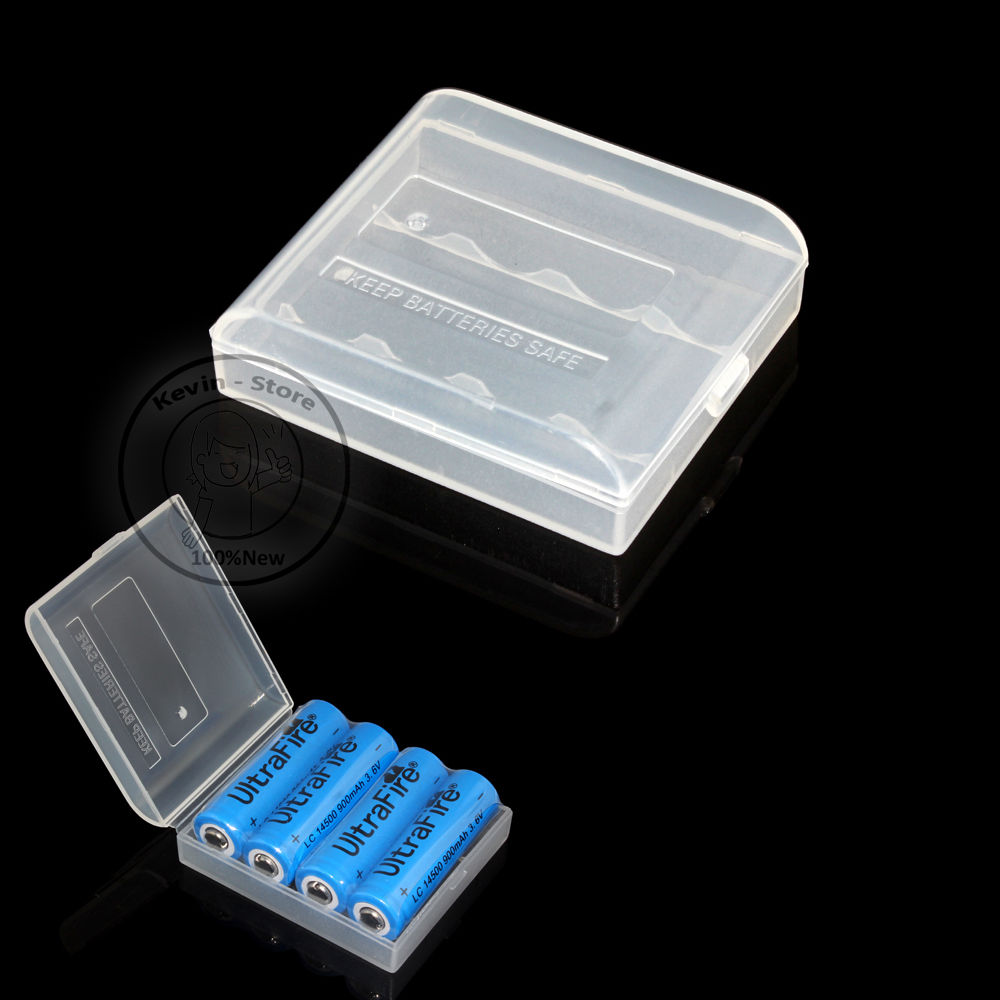

Батарейками пользуюсь для пейджера и ПДУ.... Всё остальное давно уже на аккумуляторах. Вспомогательный фонарик и прибор на акках типа АА. Налобник, подствольник и банк подзаряда для тела и планшета на 18650.... Собираюсь придумать зарядку для раций на базе 18650.
На всякий случай заныкана пара CR123 с годностью до мая 2021года.... К батарейкам не вернусь.
Аккумуляторы храню в пластиковых боксах для этого предназначенных.

Пользуюсь аккумуляторами которые саньё 2500 и 1900. Запасные ношу в боксе. Удобная штука.
