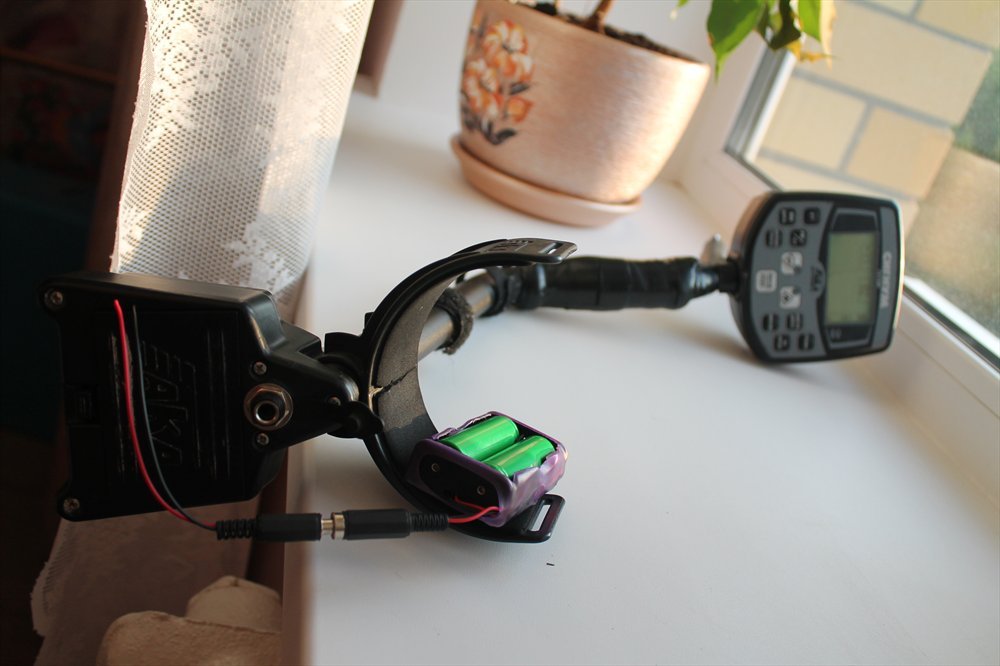

Все работает, осталось испытать и сравнить с АА аккумами. Правда еще не сшил чехол для этой сборки, но это в ближайшее время сотворю. Самое интересное, что ни чего не пришлось допиливать, сверлить и ломать.

нормально получилось. у вас было 6*аа=9 в.,стало 4,2*2=8,2в.
единственно,когда прибор отказывается работать на севших батареях,при каком напряжении? литий не стоит разряжать ниже 3-3,2в. на банку.

и обязательно отметьте полярность,чтоб не перепутать-хз как там с защитой .

QUOTE(onore @ Jun 26 2015, 23:59)
Я поставил плату защиты от перезаряда и разряда и КЗ.
Правда не совсем 8,2, примерно 7,8 В.

QUOTE(onore @ Jun 27 2015, 00:01)
Батареи не защищенные, но плата защиты решает эту проблему. Большой бум может случиться, если отсек опустить в воду.

плата - эт хорошо,а почему 7.8? заряженный литий (обычный) вроде 4.15-4.2в.......
и вода не страшна кстати-в солёной ток разрядиться,а вот в огонь кидать-стоит подумать.

QUOTE(onore @ Jun 27 2015, 00:38)
Скорее всего дело в плате защиты, ограничивает заряд, но возможно и в аккумуляторах - уже свое отпахали. Испытания покажут.

QUOTE(grak @ Jun 26 2015, 23:31)
В режиме турбо отходил 5 часов, думаю, результат не плохой.
