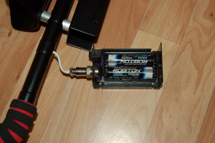

Добрый вечер. Про 18650 аккумуляторы для тех кто понимает в Рэа. Не нужно боятся МД и думать что это магический очень дорогой прибор. МД-инструмент который нужно максимально настроить под себя и быть уверенным в его работе. 18650 из хорошего ноутбука на порядок качественней всевозможных китайских элементов питания.

QUOTE(woodland @ Sep 10 2016, 03:01)
...  литиевые аккумуляторы 18650 ...  В машине заряжаю старой автомобильной зарядкой от сотового телефона 8-9вольт. Дома заряжаю от блока питания 12вольт и подключенной к нему этой автомобильной зарядкой для сотового ...
Это худшее что можно сделать. Пособие по поджогу машины и дома 16.gif 16.gif 16.gif
Есть-же специализированные и дешёвые зарядки !!!
Например для 1, 2 или 3 элементов с балансировкой ImaxRC-B3-PRO . Цена меньше 8 баксов.
Народный и легендарный iMAX B6 стоит уже меньше 25 баксов.
Универсальная 4-х канальная LiitoKala Lii-500 стоит 25 баксов, без блока питания можно найти за 15 15.gif 15.gif 15.gif
Зарядка для 2 элементов 18650 стоит меньше 3 баксов !!!
QUOTE(woodland @ Sep 16 2016, 20:13)
...  Не нужно боятся МД и думать что это магический очень дорогой прибор ...
Как раз наоборот - МД это дорогое устройство, и не стоит ломать и жечь его просто так, без элементарных познаний в электротехнике.
