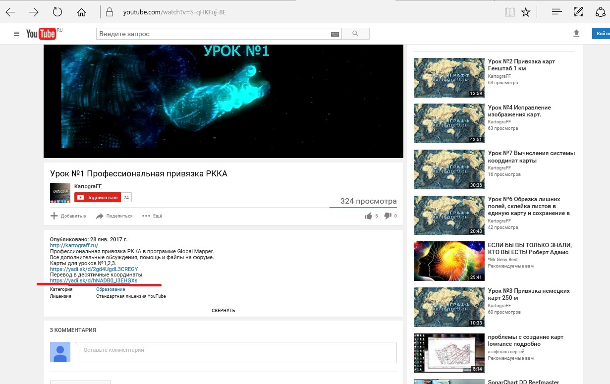

Добавил в уроке №1, в описании " Привязка РККА."

QUOTE(Bandos @ Feb 20 2017, 11:43)
Что-то не увидел. Можно ссылочку продублировать?

QUOTE(Bandos @ Feb 20 2017, 10:43)
что-то не могу найти, на youtube нет...

Bandos
post Feb 20 2017, 13:37
Создана #58
Сообщений: 606
Зарегистрирован: 21-February 12
Из: Москвы вроде
Пользователь №: 39,915
Металлоискатель: AT PRO,Minilab
Репутация: 105 кг
Исправил....
