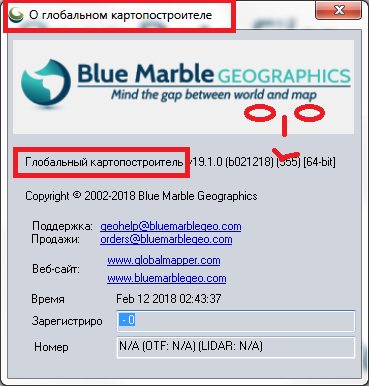

Репутация: 17 кг
Уже есть 19.1 RUS

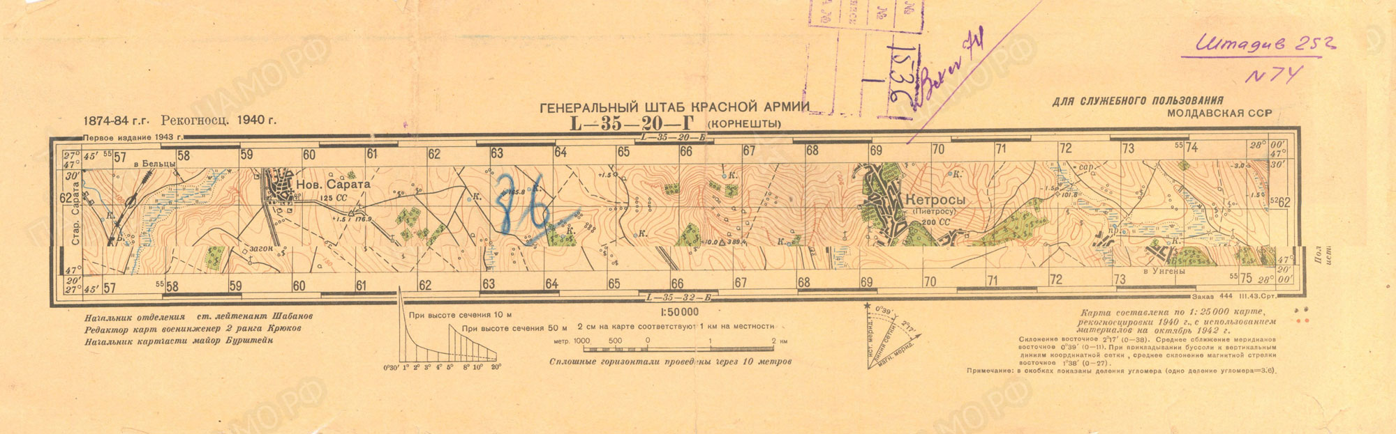

Всем привет!
Подскажите пожалуйста по этой 500 метровке ркка какие настройки выставить в Глобал мапер? похоже я что то делаю не то раз у меня не получается ((
Выставлял настройки проекция Гаусса-Крюгера (6-ти зонная)
зону пробовал 5 и 6
СК -Бессель 1841(Гринвич)
карта получилась в первом варианте сплющенная во втором буквой S
Что я делаю не так?
