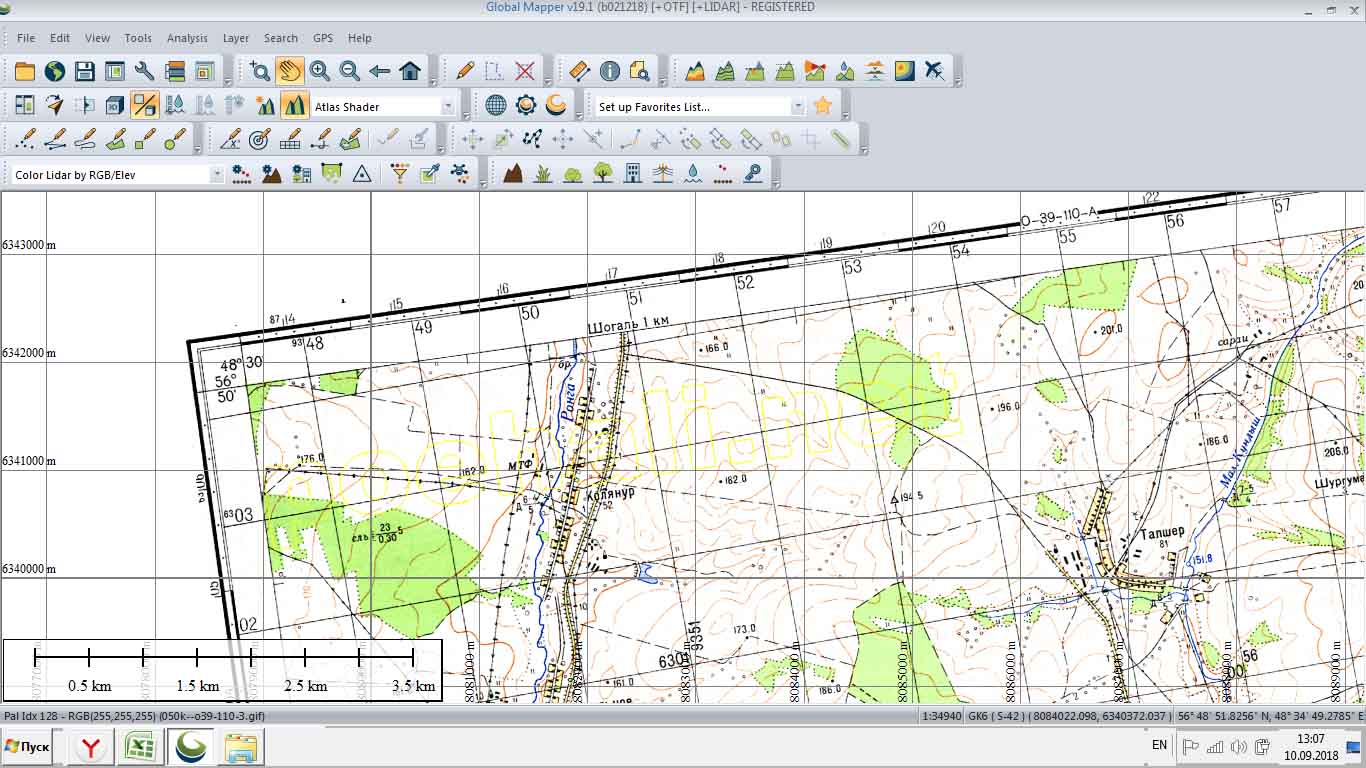

Доброго всем дня!
Люди добрые, помогите пожалуйста разобраться , что не так.
Привязываю в ГМ 500 метровку 1980-ых годов.
Вбиваю - Пулково 42,Гаус-Крюгеер 6 зон,зона 7
Координаты вбиваю по 5-и точкам.
А получается вот что -

"Гаус-Крюгеер 6 зон" применяется для привязки генштаба РККА после 28 года.
Погуглите привязку послевоенного генштаба в ГМ. Вот, что попалось первое под руку: http://camapka.ru/article/tutorials/122-pr...bal-mapper.html

Видимо у вопрошающего речь идет про 6-ти градусную проекцию - Gauss Krueger (6 degree zones), а там 60 зон smile.gif

QUOTE(sanek-c @ Sep 10 2018, 14:12)
Доброго всем дня!
Посмотрел, какой квадрат вы привязываете, О-39...
У Вас 9 зона , а не 7-я...

QUOTE(Delaware @ Sep 11 2018, 01:29)
