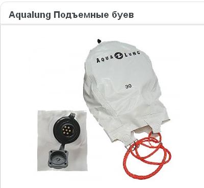

Дамы и Господа, прошу простить за глупый вопрос, кто-нибудь пользовался подъёмными буями?
Сам не юзал, хотел уточнить по поводу их парусности, да и дрейфа.

уж не пушки ли собрались поднимать ?
видела как ими работали --регулятор под него и воздух травят с баллона в ПАРАШУт а дальше оно само выплывет
они есть различной грузоподъёмности даже до 2 тонн насколько я знаю

QUOTE(Индиго @ Oct 18 2010, 10:13)
они бы ещё про батискаф спросили  14.gif -шутка
Нет, коллега, куда страшнее, самолеты, танки и прочий подводный хлам... шутка biggrin.gif
Нет, все намного проще, контора будет заниматься очисткой от многолетней древесины рек и прибрежной зоны, да и от прочего крупногабаритного мусора.
