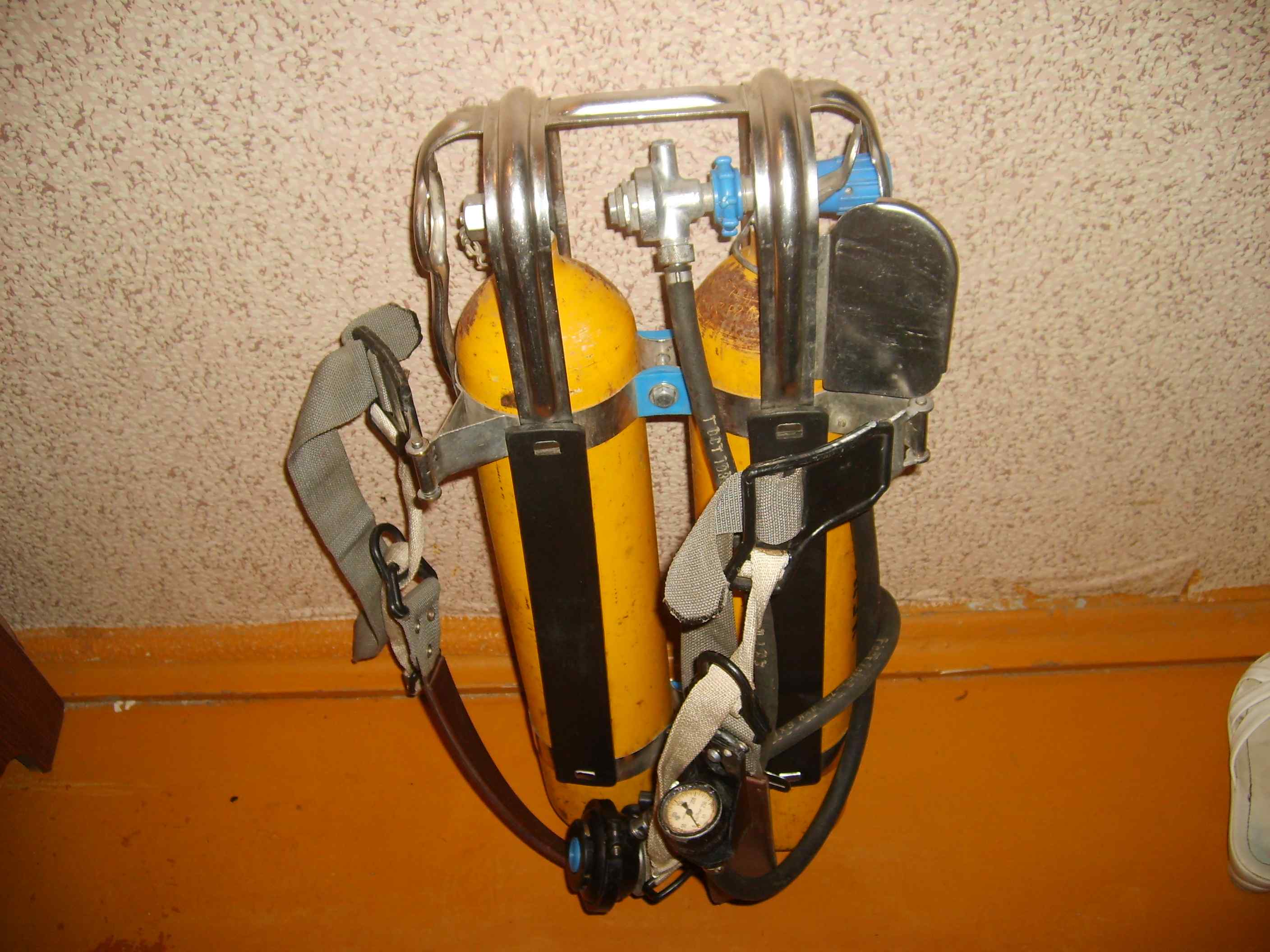

а вот и я... фотка старенькая, там баллонов акваланга почти не видно, ща 4 баллона влепил (было 2)

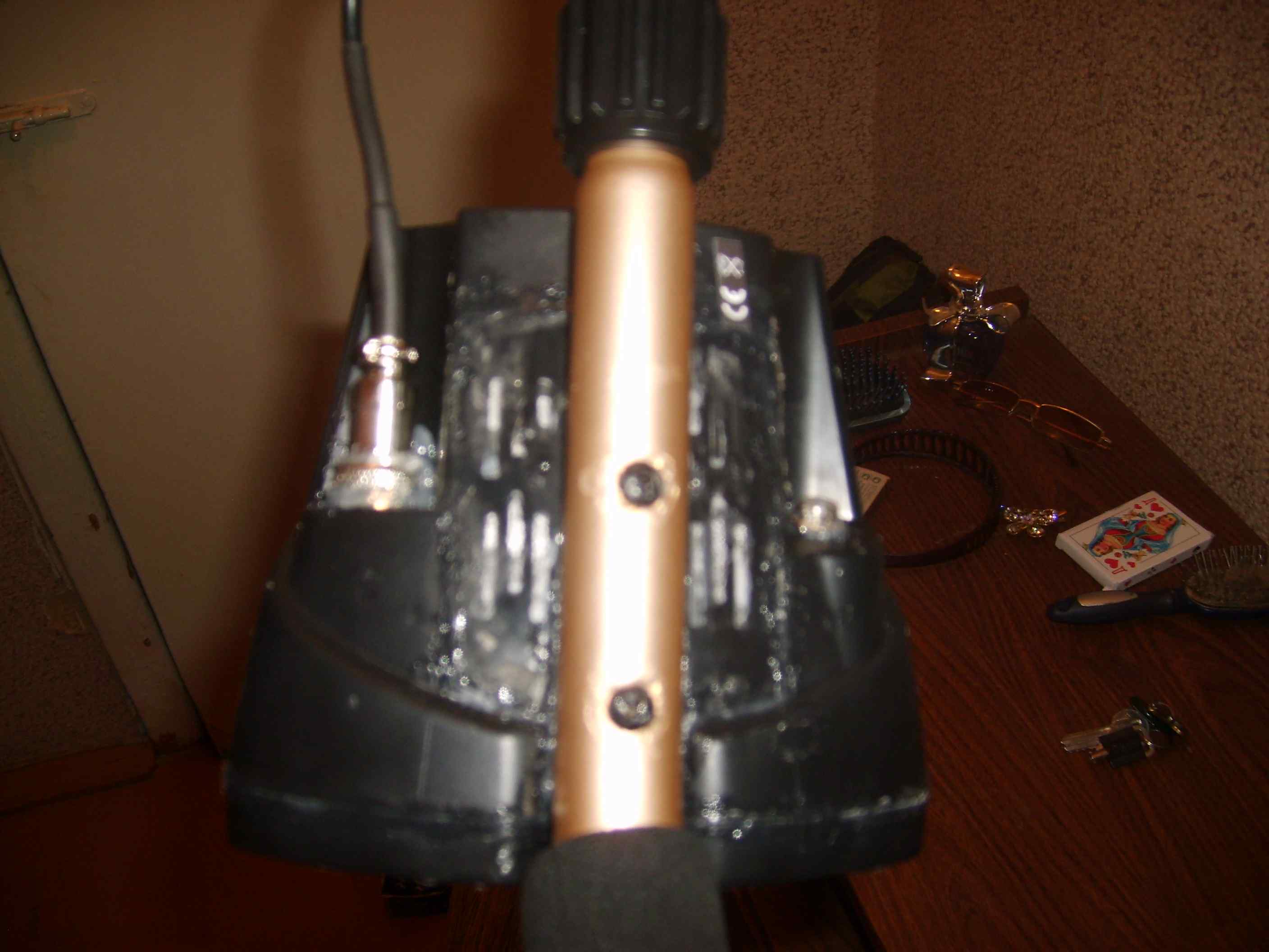

короче принемайте новенького в ряды подводных копателей, плаваю третий год... ну и по совместительству технодайвер) Будут вопросы - спрашивайте, чем смогу как гриться...
вот часть старой снаряги, ща прикупил дайвинг-компьютер, тут на фотках загермитизированный фишер-Ф2, сейчас уже с мечом плаваю, гермитизация фишира дала некоторые плоды, но конструкция оказалось все равно крайне неудачной, на фотках акваланг АСВ-2, год назад приобрел еще один, объеденил их в 1 аппарат, получилось 4 баллона, на поплавать и поискать хватает...

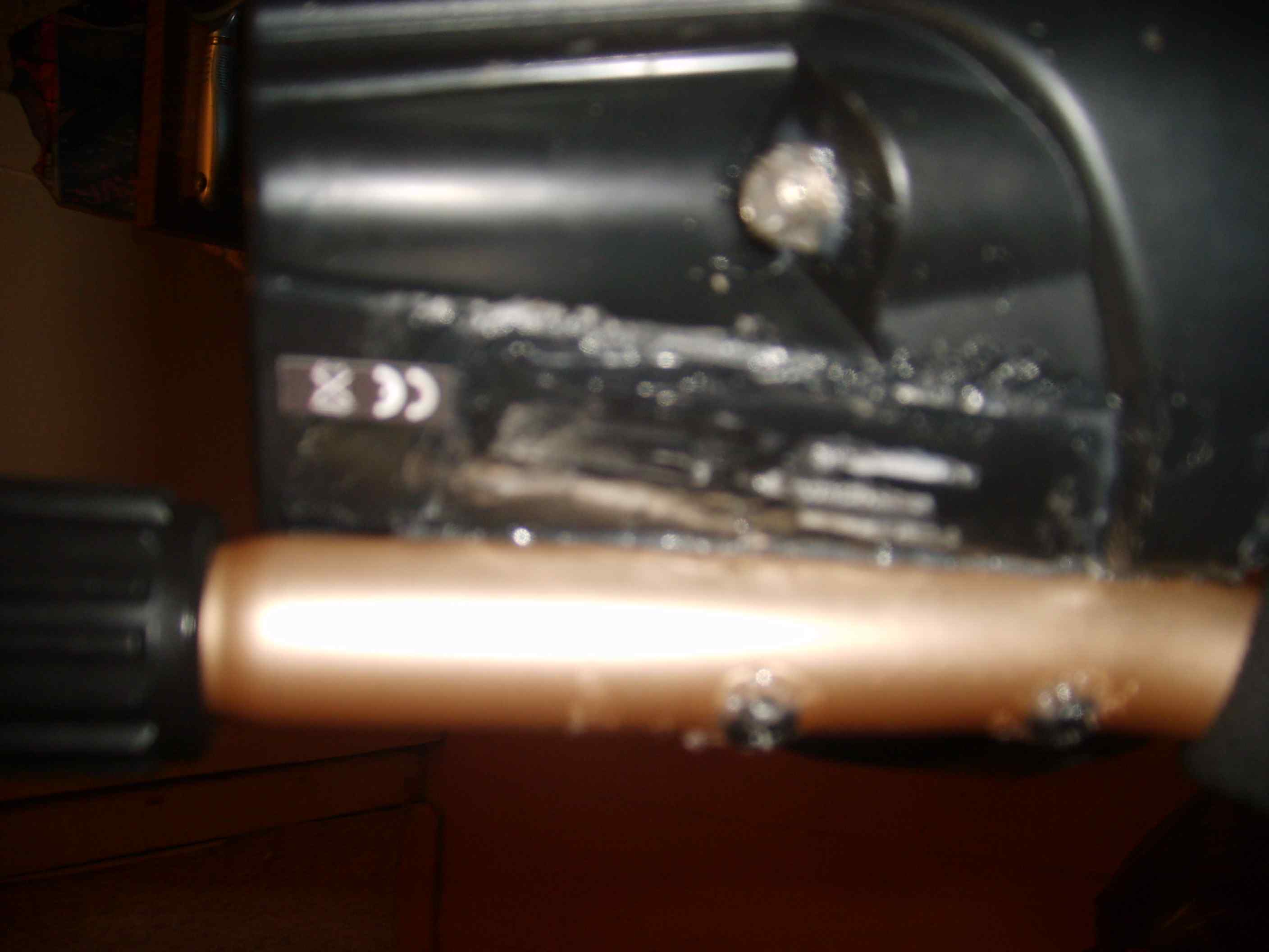

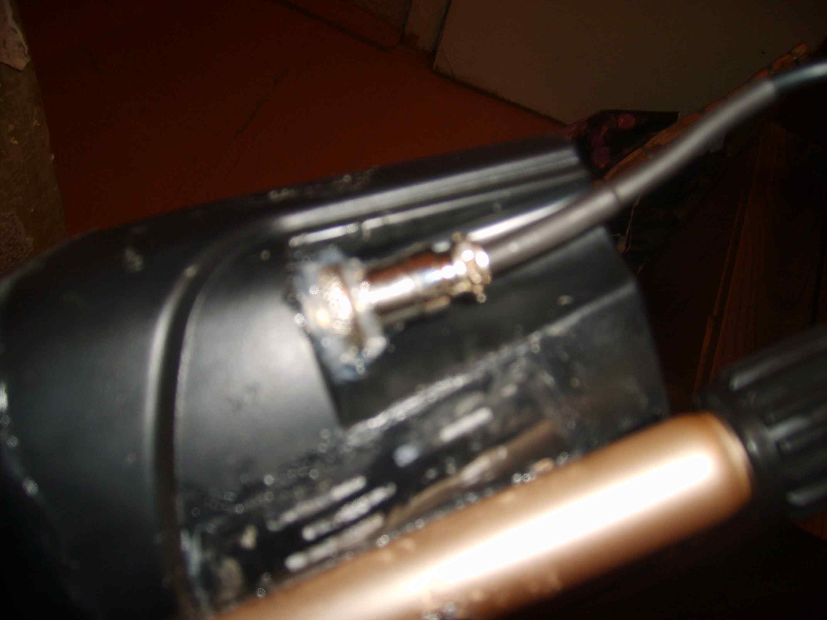

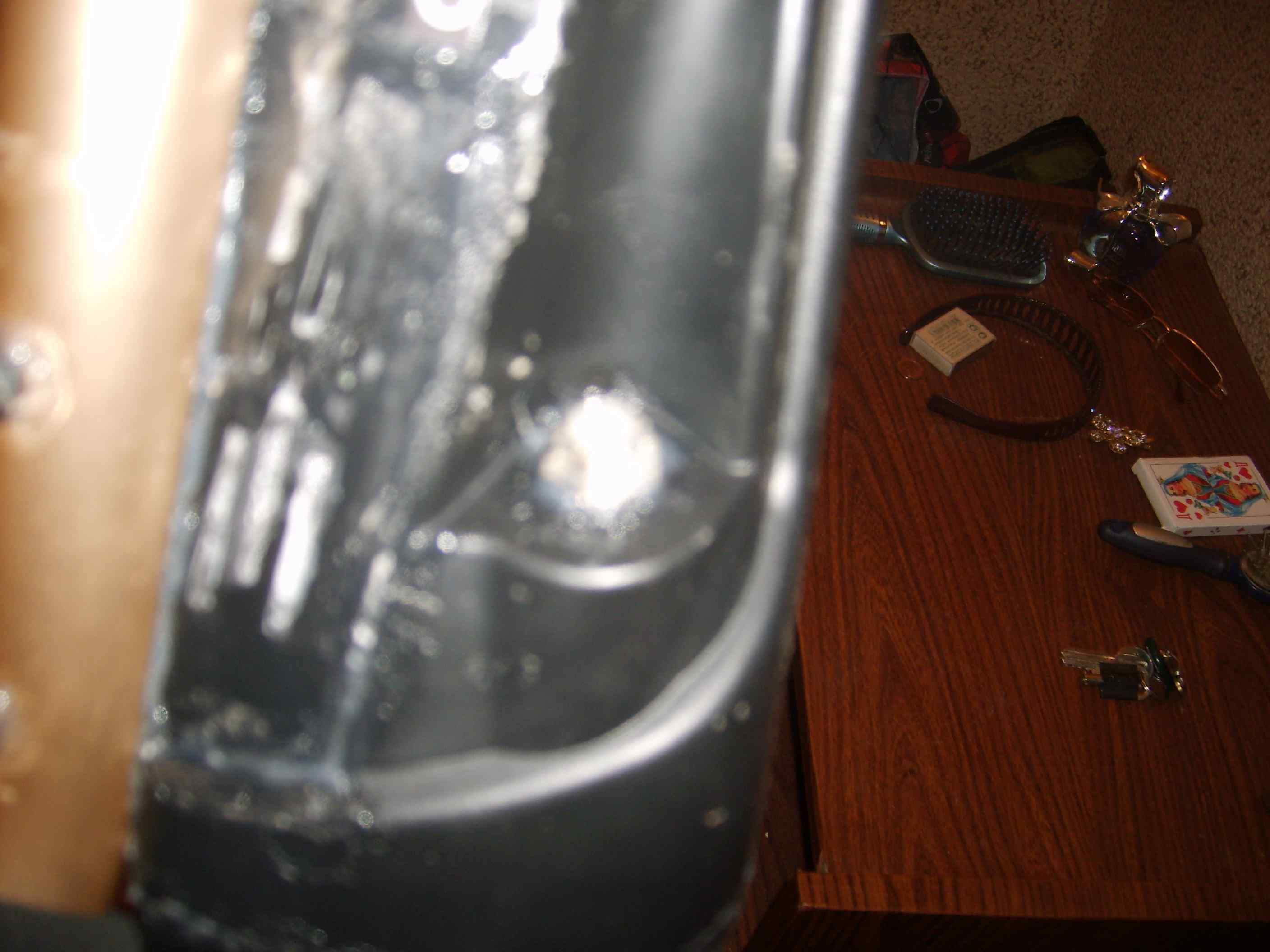

хренова видно гермитизацию фишера, там толстым полиителеном заклеяна наглухо решетка динамика, заглушин разъем под наушники герметиком, и герметиком промазан разъем провода катухи, также дисплей по контуру проклеян, крышку батареек приходилось каждый раз проклеивать наглухо моментом для резины после отдирать для замены батареек, короче гемор был еще тот, меч меня просто ща спасает

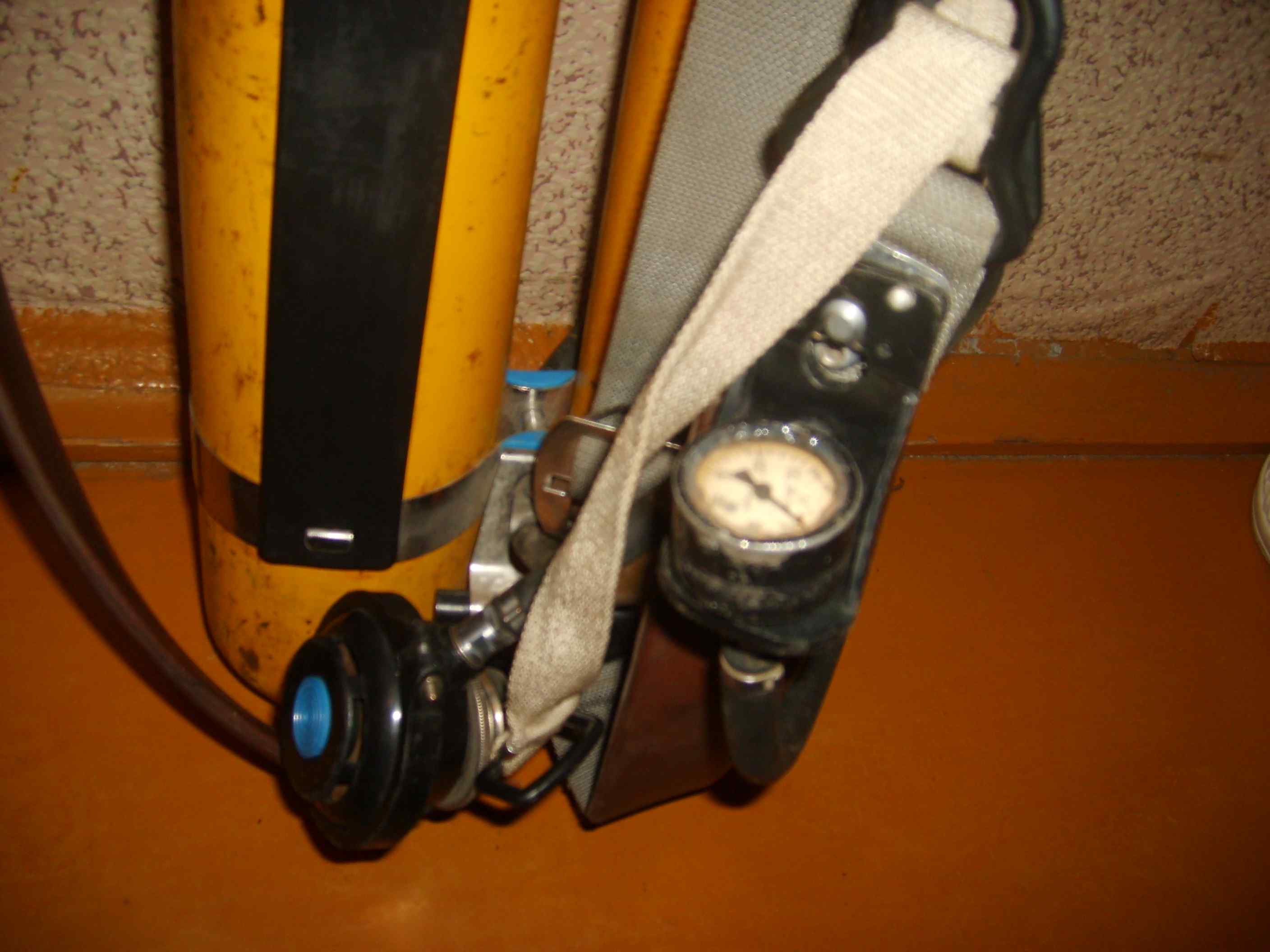

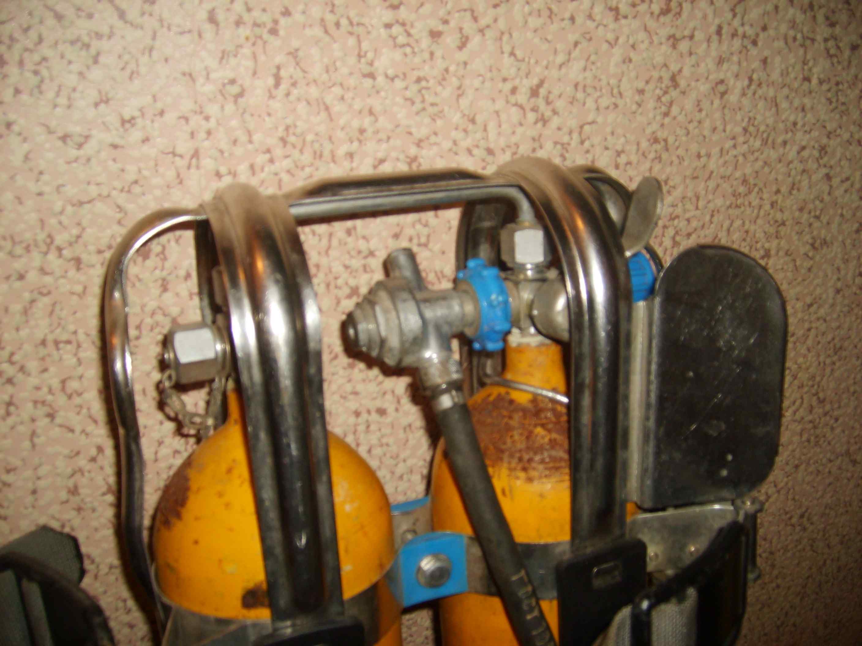

QUOTE
Как понять-влепил четыре баллона?
а 4 баллона, ну вот на фотках акваланг, купил еще один точно такойже, стянул железными хомутами, и объеденил магистрали низкого давления с редукторов (получилось 2 редуктора, ну и хрен с ними, надежнее будет), через тройники, заодно вывел еще 1 шланг для компенсатора плавучести )
Сообщение отредактировано _KLIN_: Jun 27 2014, 16:56

QUOTE(tarzan @ Jun 27 2014, 17:06)
ну да, могу зафоткать аппарат если кому интересно)
Собирал в стили - аля на колене топором и молотком lol.gif lol.gif lol.gif но сцука работает безотказно, ни разу не подвел
