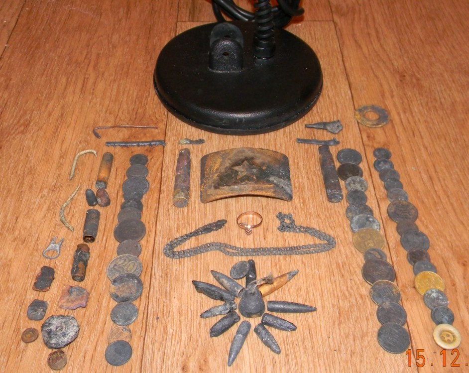

Подниму свою давнишнюю тему.... Будем "учить плавать" очередной прибор, на этот раз это будет ХР Голд Макс Пауэр. О вариантах сборки герметичных боксов для блоков МД написано более чем достаточно, поэтому остановлюсь именно на оморячивании данного прибора, так как знаю, что прибор достаточно популярный, и что несмотря на глюки есть люди ищущие им и в морских водах тоже.... Именно для таких людей, кто на море бывает редко и потому не планирует покупать серьезный морской прибор вполне бы подошел подобный моему вариант - то есть временно делать прибор морским с помощью установки на него специально изготовленной и настроенной под соленую воду нестандартной катушки. Смотрим видео.
http://youtu.be/DW761gDzLng

По цене обычной штатной катушки ГМП. Даже поясню почему, штекер у ГМП оригинальный, стоит он в Украине 20 долларов (в Москве еще дороже), кабель содержит не 4 провода в общем экране, а 2 отдельных изолированных экранированных кабелька (такой же идет в катушках НЕЛ), гермоввод, корпус, микросферный наполнитель, увеличенное количество проводов (3 отюстированых кольца), буферная схемка внутри катушки..... и т.д. и т.п.

Докладываю, "все-таки она вертится"... То есть ГМП хоть и не в полную силу, но вполне способен работать в море. Сегодня в Крыму за неделю первый день без мороза, +7, поехал на пляж проверять морскую катушку для ГМП. Место проверки - песчаный бухтенный морской пляж прилично загаженный как всяким железным хламом (рядом военный полигон) так и магнетитовыми камнями. Как только зашел в воду сразу понял, что на мелкое золото при моем дне надеяться не стоит, не тот случай, но вырезать мелочь все равно не стал, чуйку дальше 2 часов тоже не увеличивал... ГМП и так не самый тихий прибор, а в таких условиях какофонил неслабо, но такие цели как на фотоснимке слышно было четко по уверенному гудку черным тоном, всякие смешанные и нестабильные сигналы просто не копал. Что порадовало - ни разу не выкопал железо ни в каком виде, что слегка огорчило - видеть рыжую мелочь прибор по плохому дну действительно не способен, несмотря на четкий дискрим и снайперский размер катушки. По гладкому песочку все должно быть ощутимо лучше, так как после настройки на воду шлепанье по ней катушкой не вызывало никаких звуков вообще.... На проверку датчика потратил 20 минут , потом зимнее "МД-голодание" smile.gif взяло свое и потому продолжал копать еще 3.5 часа, под конец видимо в награду выскочил бонус аж на 1.13 гр. 14.gif и вслед за ним уставшая полезная цепка...
