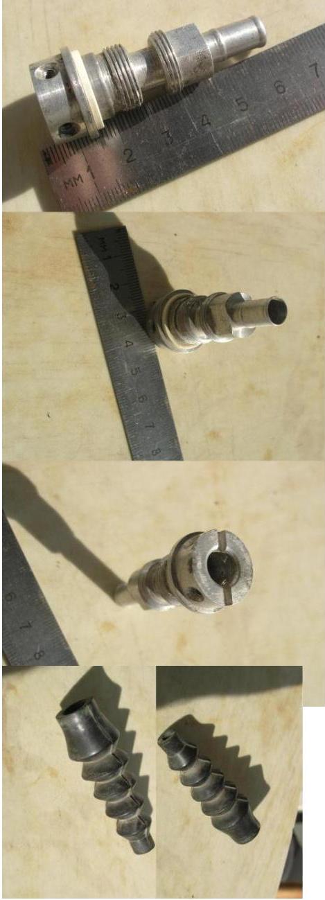

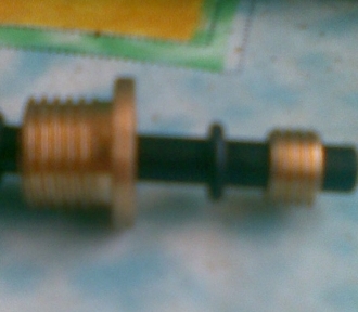

Здравия . вот простои и достаточно надёжный гермо ввод . Гайку фотографировать не стал , одна резьба в корпус другая контро гайка .Работает это следующим образом если такие в воды с обоих концов кабеля то кабель протягивается в силиконовую трубку (кембрик) подходяшего диаметра и длины потом кабель просовывается в гермоввод а трубка натягивается на него и ставится марка (Обжимается капроновой нитью или леской ) в нашем случае один конец кембрика также натягивается на гермоввод а другой просто обжимается маркой прямо на кабель вот и всё.
Да чуть не забыл предвворительна на силиконовую трубку нужно одеть ещё один небольщой кусочек кембрика ( или вот такой пыльник) немного большего диаметра когда поставится марка то этот кусочек нужно передвинуть на марку .Это надёжней чем покупные и под силу любому токарю ,на фото сделан из нежавейки но можно и из латуни.

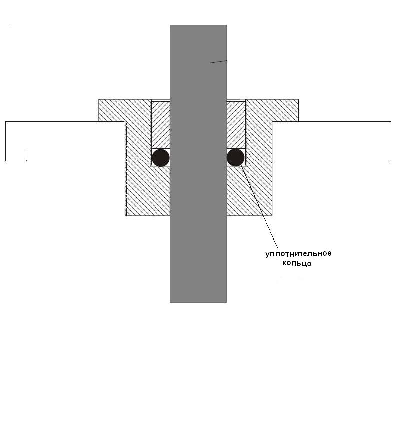

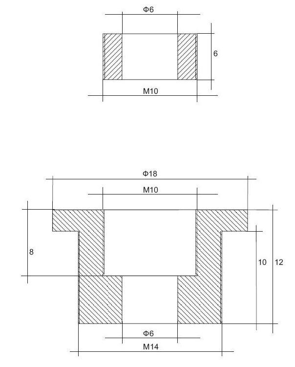

Вот ещё вариант но для его изготовления нужен квалифицырованый токарь.
несколько лет назат я заказывал примерно такойже в одной шаражке ,нарезать резбу внутри токарь не смог.Фоттки и чертежи взяты с сайта http://md4u.ru/forum/viewtopic.php?t=2183
там же имеется сылка на бокс ,,flagmanа"

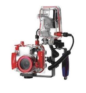

Мне вот ,что интересно производители фотоапаратов позаботились о своих клиентах увлекающихся дайвингом независимо кенон или олимпус выпускают такие боксы и цены реальные в зависимости от моделей в средне 200 баксом .
А вот прозводителям мд обязательно нужен конкретно доргой MD с глубиной в 60 метров расщитаный на профи .
Еслиб какя нибудь побочная вирма начала выпуск АНАЛОГИЧНЫХ боксов на бредовые модели (Терки ,Эксплореры ,фишеры и т.д.) по реалным ценам то она б озолотилась.
