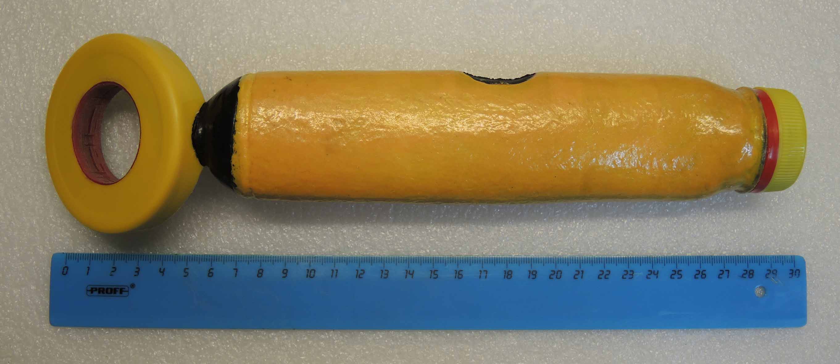

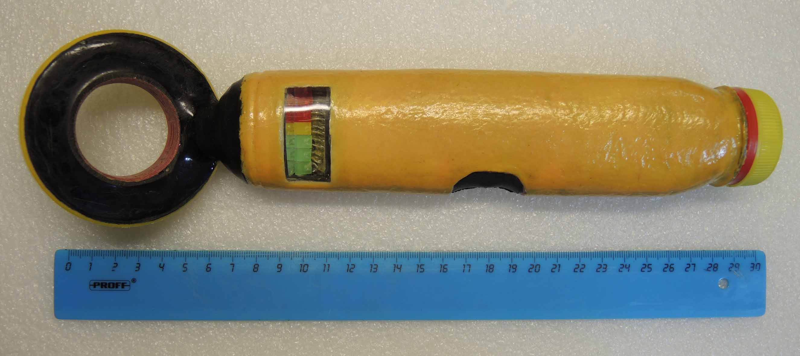

Бухалло Билл
post Jan 15 2014, 16:32
Создана #120
Сообщений: 2,770
Зарегистрирован: 4-May 12
Пользователь №: 42,756
Репутация: 397 кг
Ну вот. Нашёл и сфотографировал.
Итак. Селективный влагозащищённый пинпоинтер. Мой самодел.
- схема - доработанная Трекер ФМ от мастеркита
- частота (дай бог памяти) - 15-20 кГц
- корпус - стеклоткань на эпоксидке
- горловина и пробка - из пластиковой бутылки
- "окно" индикации - гнутый кусочек огстекла
- кнопка включения и перезагрузки (спаренный микрик) - под резиновой манжетой из кусочка камеры от мотоцикла
- корпус катушки - основа - пластпассовая крышка. "Наполнитель" - тонированная стержнем от авторучки (введён в состав) эпокс смола
- покраска корпуса - разведённые в растворителе оранжевые шарики от пинг-понга, доведённые до состояния краски
Плавучесть - почти нейтральная
Дальность (по воздуху) до 8 см на 5 коп СССР. Чтобы реже делать перезагруз убрал чуйку до 5-5,5 см
(Схожая и более современная схема - Малыш ФМ)
