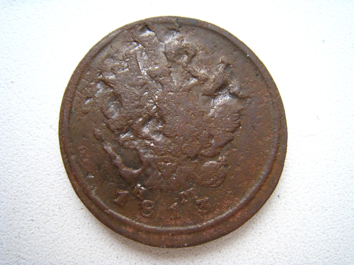

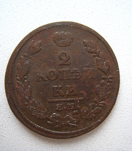

QUOTE(MERAT @ Nov 11 2013, 23:05)
Начало 70-х сильно богат на такие страшилки.
Это тоже самое, что и предыдущий пятак
Инкуза здесьЮ конечно, нет.
Мне, кстати, никогда не попадались инкузные пятаки, да и слышать об их существовании не приходилось
Я подумал про инкуз, т.к. под хвостом орла просматривается как будто инкузный отпечаток от хвоста другого орла большего размера... Особенно хорошо он виден в живую...

QUOTE(Gardarikanec @ Nov 12 2013, 00:59)
Нет, не инкузный это брак.
Отпечаток о котором Вы говорите - след переплетения банта с реверса. На фото я его выделил.
При холостом соударении штемпель реверса нарезал на поле аверса рельефное изображение банта, а на монете оно отобразилось как отпечаток.
Этот брак чрезвычайно распространен на монетах этого периода.
При колоссальных объемах чеканки печатные станы работали круглосуточно и люди тоже. Не успел положить рабочий заготовку - штемпели наносят друг другу такие повреждения, а потом монета получает эти следы от поврежденных штемпелей.

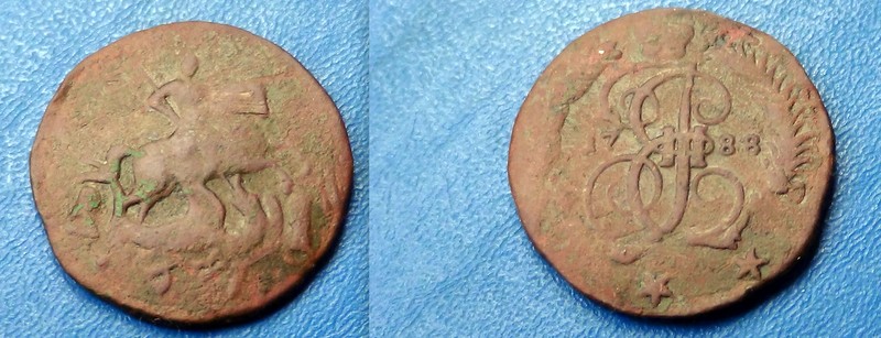

Попалась облачная копейка 1755г соосность 180град. Почистил, как мог, была вся в зелёнке. Проглядывается перечекан с крестового пятака. Я прав? Фото в макро чётко не получаются, видно детишки с фотиком поиграли.

QUOTE(Drunya SH @ Nov 13 2013, 22:21)
Заранее благодарен всем ответившим!
С Ув.!
Да правы.
Во многом этот вид монет и должен был положить конец хождению пятаков - крестовиков. Из перечеканивали в облачные копейки в массовом порядке.

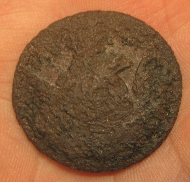

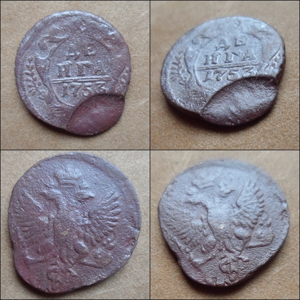

Уважаемые форумчане, подскажите что с монетой, www.gif её пытали или это брак при чеканке? С обратной стороны вроде след от двойного удара. Имеет ли данный экземпляр какую то ценность?

QUOTE(Gorderik @ Nov 21 2013, 16:33)
Это брак чекана.
уже отчеканенная монета попала частью на гладкую заготовку и получила еще один оттиск верхнего штемпеля. Смазанный гладкий след - от заготовки
Брак не редкий и стоимости монеты не увеличит

Gorderik
post Nov 21 2013, 17:12
Создана #1955
Сообщений: 184
Зарегистрирован: 14-September 13
Пользователь №: 59,912
Металлоискатель: Fisher
Репутация: 28 кг
QUOTE(MERAT @ Nov 21 2013, 17:48)
Это брак чекана.
Большое спасибо, жаль конечно, что на стоимость не влияет. 16.gif Не могли ещё пару раз долбануть. mad.gif

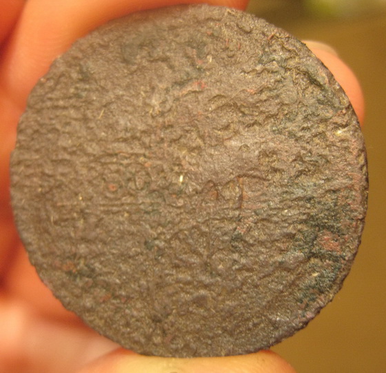

Подскажите по этой монете?

QUOTE(bukf @ Nov 24 2013, 15:43)
Монета имеет следы холостого соударения штемпелей

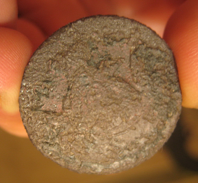

Добрый день. Г-да ,подскажите-брак ли это?
