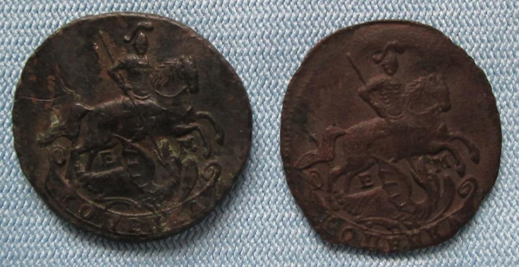

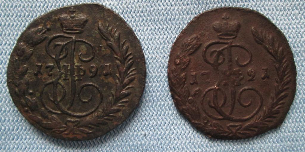

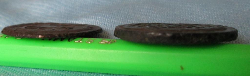

Здравствуйте форумчане, у меня вопрос к MERATу, по поводу этих двух монет.
Левая весит 13г. а правая 6г.
Сперва хотелось бы узнать что означает термин "Ремедиум", как Вы написали что это передатировка, получается что сперва государство штамповал монеты меньшим весом до 1791г. а с 1791г. утяжелил. Почему? Заранее благодарен за разьяснение. С ув. sad.gif
MERAT
post Jun 4 2013, 10:48
Создана #1585
Сообщений: 10,879
Зарегистрирован: 15-September 10
Из: Екатеринбург
Пользователь №: 21,321
Репутация: 993 кг
QUOTE(taiger @ Jun 4 2013, 10:11)
Начнем с главного- взаимоотношениях государства и МД.
Государство устанавливало правила, а МД должны были их исполнять. Одни из основных правил в производстве медных монет были: монетная стопа и ремедиум.
Ремедиум в монетном деле( и нумизматике тоже) означает допустимое отклонение от нормативного веса, установленного центральной властью для производителя монет.
Отклонение сверх допустимого от нормативного веса - не есть ремедиум, это распространенное явление есть нарушение ремедиума
Нормативный вес копеек, которые Вы показали, был установлен 10.24 гр. Точнее МД надлежало выпускать из пуда меди медной монеты на 16 рублей - это называется монетной стопой. И, совершенно, не было никакой разницы какого номинала будут эти монеты.
Так хотело государство, но МД имели ту технологию обработки металлов, которую диктовало время. Напомню - технологии 18 века.
Не вдаваясь в подробности - получить полосы меди равной толщины в то время получалось не всегда. Поэтому вес монет, получаемый из разных по толщине полос, колебался.
Напомню, что власть требовала соблюдение установленной монетной стопы и предъявляла МД ремдиум(допустимое отклонение). В Историческом описании, «до монетного дела принадлежащем», составленном И. Шлаттером и дополненном А. Нартовым, приведены сведения по допускаемым отклонениям веса монет 16-рублевой стопы: для этих монет достоинством в 5, 2 и 1 копейку допустимое отклонение от нормативного веса составляло 2 фунта (0,8%), а для монет достоинством в деньгу и полушку – 4 фунта (1,6%), причем и в этом случае весовому контролю подвергалась партия монет на сумму в 100 руб. (нормативный вес партии – 6 пудов 10 фунтов). Таким образом, при проверке медных монет на соответствие весовому допуску в XVIII веке взвешивались не отдельные монеты, а целая партия монет.
Но вспомним о технологии обработки металла. smile.gif Однако, руководству МД нужно было как- то выходить из положения, поэтому происходило следующее:
Монеты из полос разной толщины не давали точного веса контрольных партий и поэтому появлялись, так называемые "разновесы" - монетки сильно тяжелые или прилично легкие, относительно нормативного веса. Они служили неким " уравнителем" общего веса партии монет при контроле.
С ремедиумом и способом хитрого его обхождения руководством МД разобрались.
Теперь о передатировках:
Они никакого отношения к весу монет не имели. В технологическом процессе производства монет изготовление штемпелей было одним из самых трудоемких и дорогих процессов. Поэтому и прибегали к использованию штемпелей прошлых лет. Для этого ненужные цифры на штемпеле шлифовывали, а нужные пуансоном набивали. Так как особого значения это для отчетности не имело, то делали это весьма неаккуратно.
Но, еще раз повторяю- это никакого отношения к весу монет не имело. Печатным станам было все равно какой толщины кружок попадет под штемпели.

QUOTE(MERAT @ Jun 4 2013, 15:52)
Надеюсь, что и тайна монет с разным весом тоже перестала быть тайной smile.gif
Тайну то, Вы мне раскрыли но мне непонятно, они что, специально изготовляли тонкие полосы? Ведь одна монета от другого, считай, 2 раза легче, если сказать, что толщину полос делали, так сказать, на глазок, то это уж слишком заметно.
Как я понял, когда взвешивали монеты на сумму в 100 рублей и выходило, например, не 6 пудов 10 унций, а болше, ну скажем, если убрать монет на 1-1,5р., то вес получится, тогда МД изымал эти 1-1,5 рублей тяжеловесных монет и добавляли легковесные, чтоб совпадал вес.
MERAT
post Jun 4 2013, 20:39
Создана #1589
Сообщений: 10,879
Из: Екатеринбург
Репутация: 993 кг
QUOTE(taiger @ Jun 4 2013, 20:08)
Не факт.
Могли использовать полосы приготовленные для других номиналов, денги, например.
Совершенно верно, учет был, был он весьма тщательным и многоступенчатым.
В штате ЕМД в конце 18 века, например, было 3 штатные единицы, задача которых и была проверка и взвешивание отчеканенных монет.
Любопытно что жалование у них было 48 рублей в год и уступало размерам только старостам в этом подразделении МД. Это свидетельствует о том, какое значение придавалось этому производственному процессу.
В дальнейшем отчеканенные и проверенные монеты передавались казначею "счетом"(т.е. суммой). А вот уже в казначействе МД формировались партии, которые подлежали контрольному взвешиванию.
Там и производилась операция подгонки веса партий при помощи "разновесов".
Сообщение отредактировано MERAT: Jun 4 2013, 20:55

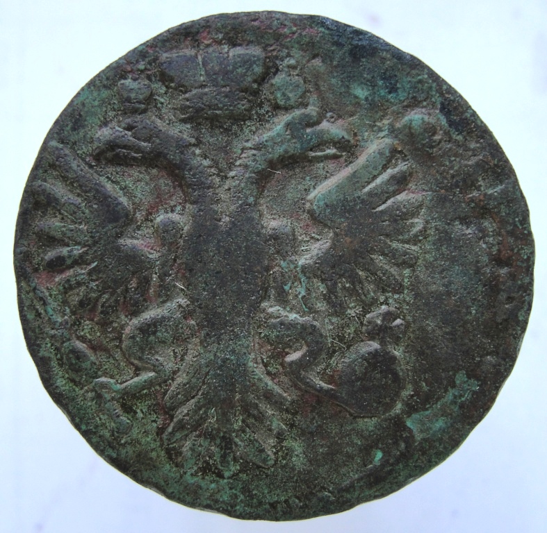

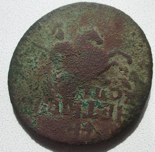

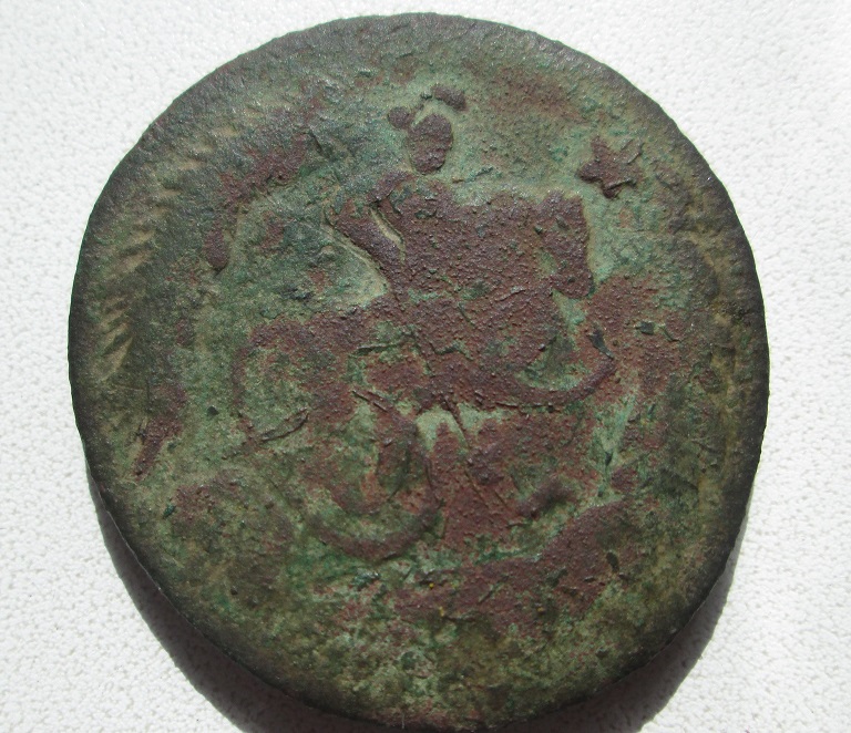

Привет всем, есть такая , с перевёрнутым Георгием, интересует цена и степень редкости.Выставил в обычных, быстро ушла тема.
Neveroffff
post Jun 12 2013, 12:07
Создана #1598
Сообщений: 1,414
Зарегистрирован: 28-March 13
Пользователь №: 54,670
Репутация: 259 кг
Это перечекан из 4 коп 1762 в 2 копейки 17..года Екатерины II. Цена здесь уже не имеет ни какого значения. Монета погибла от долгого пребывания в земле. Жаль.

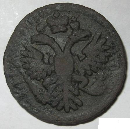

Оцените перечекан с Петровской копейки.Сколько стоит?
MERAT
post Jun 14 2013, 08:56
Создана #1600
Сообщений: 10,879
Из: Екатеринбург
Репутация: 993 кг
QUOTE(Murza @ Jun 14 2013, 09:02)
Они в этом году все перечеканы, поэтому и стоит так же.
Денга простая по типу, следы невыразительные.
Буду удивлен, если дадут более 100 руб.
