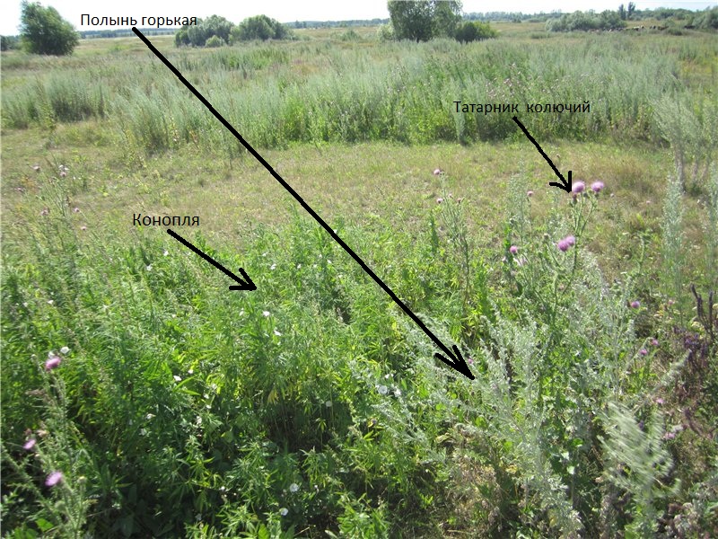

подскажите где шурф заложить?

QUOTE(Samar @ Aug 3 2014, 13:39)

QUOTE(fidel castro @ Aug 6 2014, 17:30)

Спасибо Урман за подсказку! Там рядом ещё шалфей местами вылазит

QUOTE(Урман @ Aug 6 2014, 18:42)
Я обычно с граници высокой травы начинал, если это домовина.
