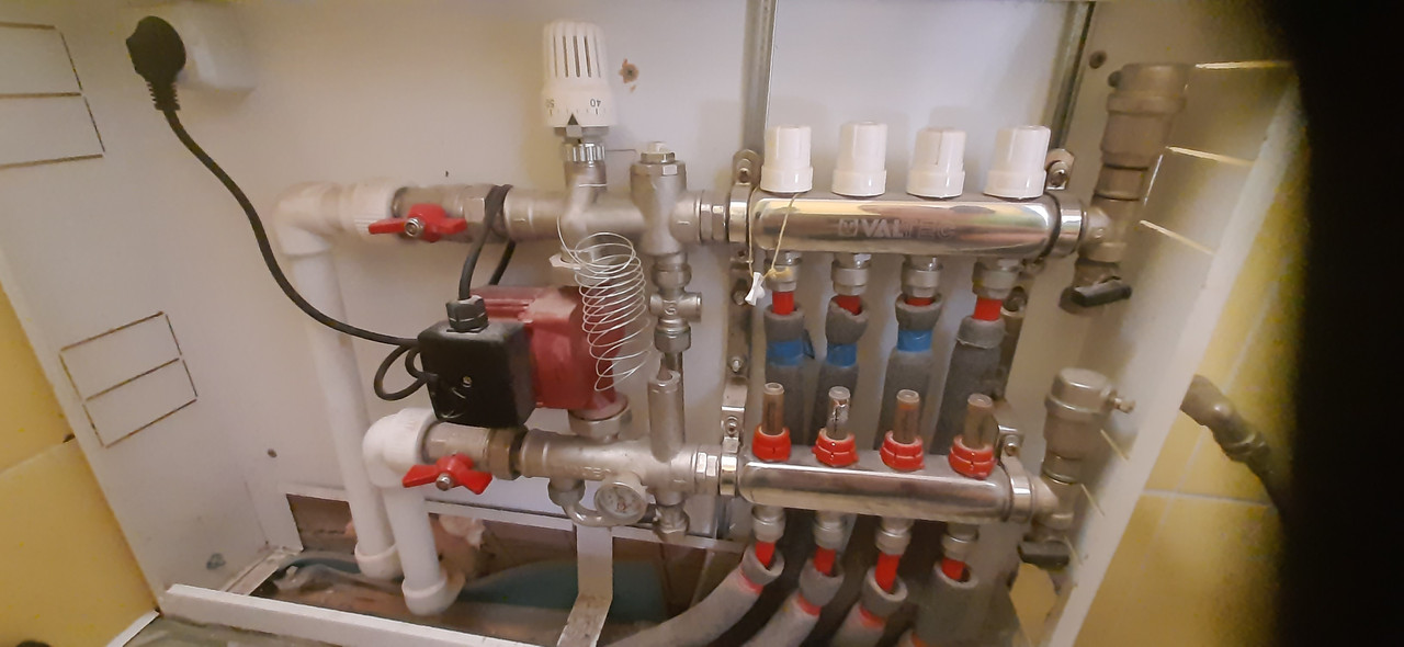

Тут Дубровина, помнится, мои теплые полы интересовали.  14.gif Давеча запустил все четыре контура и поднял температуру в котле до 60 грд. У нас ночью было +8. Утром было то что надо, аккурат не холодно и не жарко.
Теперь вот жду когда температура опустится до нуля. В какой момент нужно будет еще батареи подключать. По теплым полам запас рабочей температуры еще 20 грд, т.е. котел можно разогреть до 80 грд.
У себя зимой на котле более 46 градусов ни когда не устанавливал, обычно 44. Поэтому удивлен.

QUOTE(Человек монета @ Aug 27 2023, 01:13)
У меня дом на плите стоит. Часть тепла видимо в нее уходит. Несмотря на теплоизоляцию.
Да и контуры сейчас, судя по показаниям коллектора, примерно на пол силы включены. Эксперементирую.

QUOTE(Следопыт @ Aug 27 2023, 00:28)
Полы теплые, или еще не прогрелись ? Если установлен терморегулятор ( или как он там называется) на коллекторе теплого пола, то он вроде выше примерно 40 градусов и не даст нагреть жидкость в контурах.
Хотя, нет, нашел фото своего расспределителя. Можно и выше температуру поднять, при желании

QUOTE(Человек монета @ Aug 27 2023, 01:35)
Да, теплые. Терморегулятор в котле если я правильно понял о чем речь.

QUOTE(Следопыт @ Aug 27 2023, 00:39)
Я фото выше добавил своего коллектора теплого пола.
Включите 45, , на полы больше не ставят. Недели через 3 плита прогреется и все. Так и будете 45 держать. Батареи могут и не понадобится.

QUOTE(gogench @ Aug 27 2023, 00:50)
Три года в системе залита незамерзайка. Вот думаю пора сливать . Решил, что залью воду.

QUOTE(Человек монета @ Aug 27 2023, 00:54)
Смотря какая незамерзайка. Есть незамерзайки со сроком работы 15 лет
Если в доме живете постоянно - можно и воду. Если наездами - оставьте антифриз, ну или смените, если там срок вышел, тоже на антифриз. Последствия разморозки системы теплого пола могут быть очень неприятными и дорогими.
