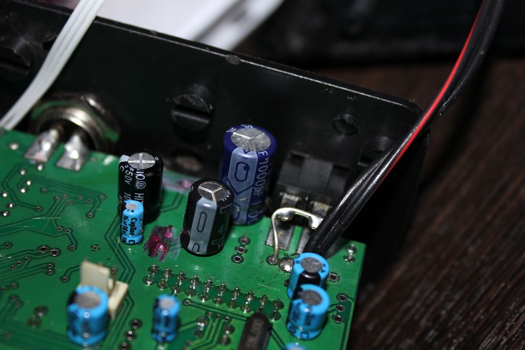

Вообщем охладил до -10. Работает идеально без сбоев. Далее нагревшись до комнатной температуры проверил еще раз, пашет без сбоя. Затем слегка нагрел феном его, робит как надо. Залачил места пайки. Собрал, проверил еще раз балансировки и стабильность. Вроде все нормально. Итого было заменено, Входной конденсатор вместо 470мкф поставил 1000мкф, шунтирующий конденсатор, вместо 100мкф поставил 470 мкф, стабилизатор напряжения вместо Lm2931 поставил ams1117 5v, стабилизатор напряжения вместо Lm7805 (стоял его китайский аналог, который так и не смог рашифровать) поставил Lt1085.
p.s. с импульсным стабом косяк был. Он от 3.5 вольт делал 5 вольт. Но если подавать на него 6.5 и выше вольт, он начинает их пропускать на выходе. Тобишь пашет и на понижение и на повышение. А это не то что надо было...

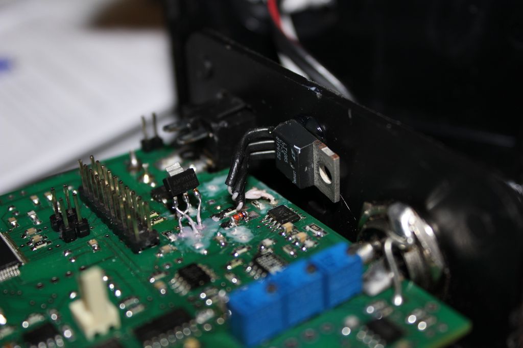

Собственно вот замененные детали, цоколевка не совпадала, пришлось импровизировать.

Зачем ставить 1085. Куда такие токи. Поставьте любой Low Drop на 5в и 500ма. Тот же 1117.

Я не могу понять что за аппарат на фото. У меня в сигнуме всё по другому.

QUOTE(KhAndrew @ Mar 25 2015, 13:08)
Сигнум 7272сфт
