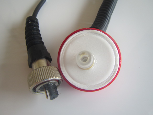

post Mar 17 2018, 11:12
Создана #706
Сообщений: 685
Зарегистрирован: 11-March 13
Из: украина,город у моря
Пользователь №: 53,946
Репутация: 139 кг
вот такие получаются разьемы,фото пока без внутрянки,доделываю

QUOTE(zheka s @ Mar 17 2018, 09:12)
Красиво. А этот коннектор сам в себе, или совместим с чем-нибудь?
Ты же говорил, что делпешь совместимым с гарретом/ икелайт....
zheka s
post Mar 17 2018, 19:30
Создана #709
Сообщений: 685
Репутация: 139 кг
сам по себе, делал под себя как удобно,у икелайт и гарретт разные резьбы тоже

pjrough
post Mar 17 2018, 22:13
Создана #711
Сообщений: 2,516
Зарегистрирован: 20-May 12
Пользователь №: 43,346
Металлоискатель: minelab xterra 505
Репутация: 154 кг
QUOTE(zheka s @ Mar 17 2018, 17:30)
Женя, а покажи детали. как оно герметизируется?

zheka s
post Mar 17 2018, 22:17
Создана #712
Сообщений: 685
Репутация: 139 кг
QUOTE(pjrough @ Mar 17 2018, 22:13)
Вот тебе идея откуда коассные уплотнительные елементы брать:
IP68 pg7 cable gland
спасибо
но внутренности у меня свои точно такие же как и у гарика
zheka s
post Mar 17 2018, 22:21
Создана #713
Сообщений: 685
Репутация: 139 кг
вот оно у меня будет так же
pripa
post Mar 25 2018, 19:10
Создана #714
Сообщений: 6,475
Зарегистрирован: 25-March 18
Пользователь №: 2,373,287
Репутация: 172 кг
супер разьемчик! а не протечет?
