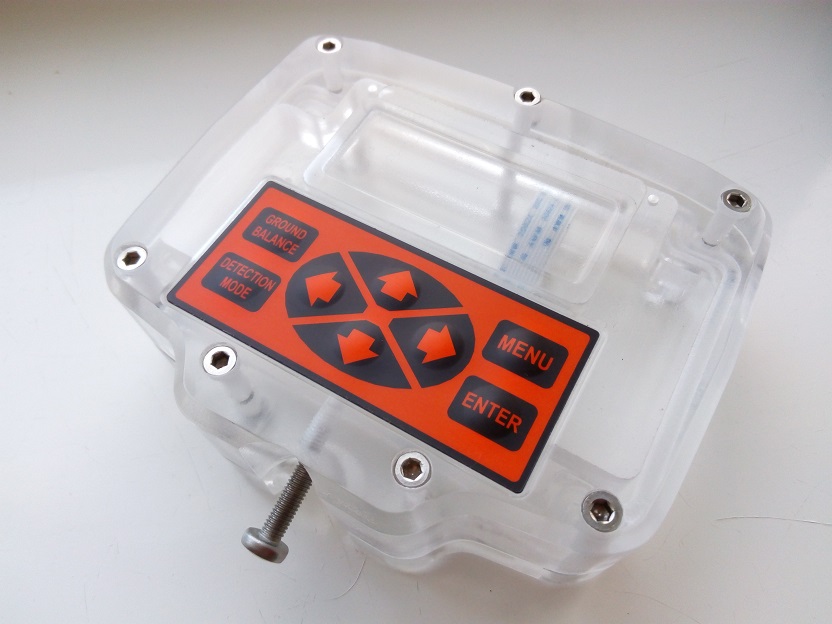

QUOTE(oceanhunter @ Jan 12 2018, 20:30)
командор да тут и секретов нет,но цены пока нет
почему ?да потому что это тестовый образец,так сказать не испытанный,может придётся ещё подправить узел динамика, через недельку смогу сказать по цене
будет два варианта
1 с клавиатурой
2 с крутилками( думаю 4 штук хватит )

Жень, в личке только "ау" да " я тут". Уточню, вопрос, с клавой если вместе, скотчем она я так понимаю только крепится, а сама она со всех сторон герметична? Только шлейф надо выходящий из нее герметизировать? Полимаид это не полиэтилен надеюсь? ближе по свойствам к абс?

ищу тебя в личке что не понятно?
клава герметичная конечно,только шлейф надо герметить,кстати продаваться будет уже с герметизированым шлейфом
полиамид это капролон Володь ,в отличии от абс ультрафиолет на него не действует

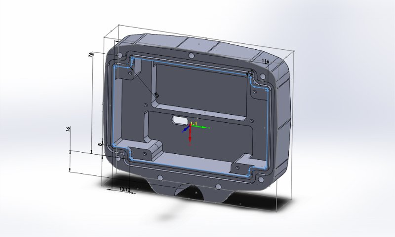

вариант для импульсников,самоделок,так же влезут многие тесорики

думаю да ,завтра выложу размеры платы которая может влезть в бокс

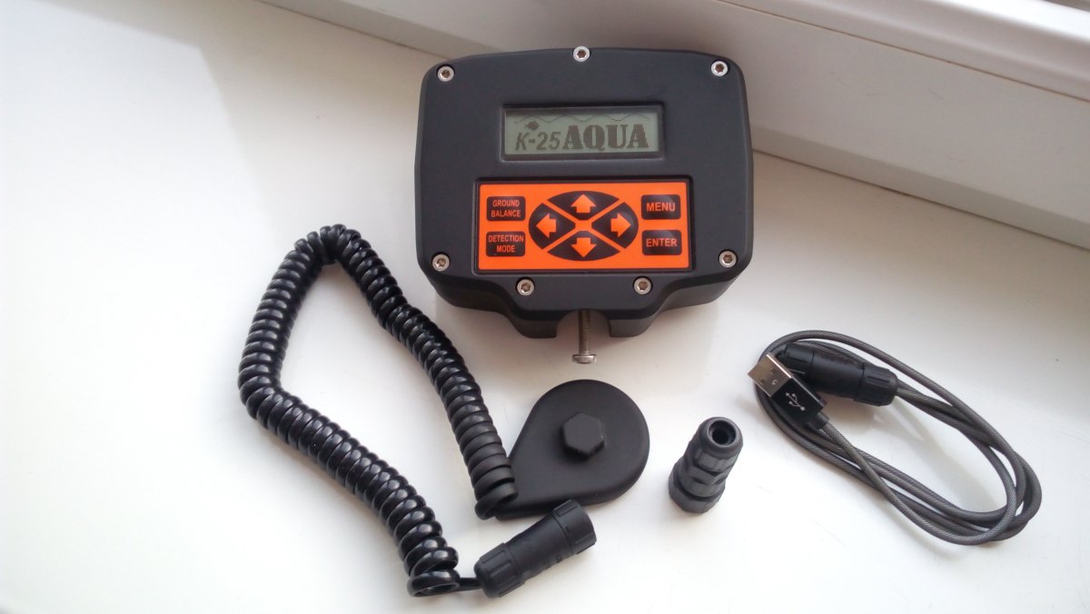

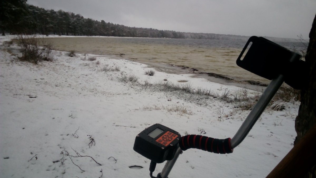

Окунул прибор на новом корпусе :-)
Уже заканчиваю серию новых литых герметичных корпусов с встроенным майларовым динамиком и фонарем... Так же готовлю к выпуску обновленный разборный подводный наушник (фото новинок будет позже)

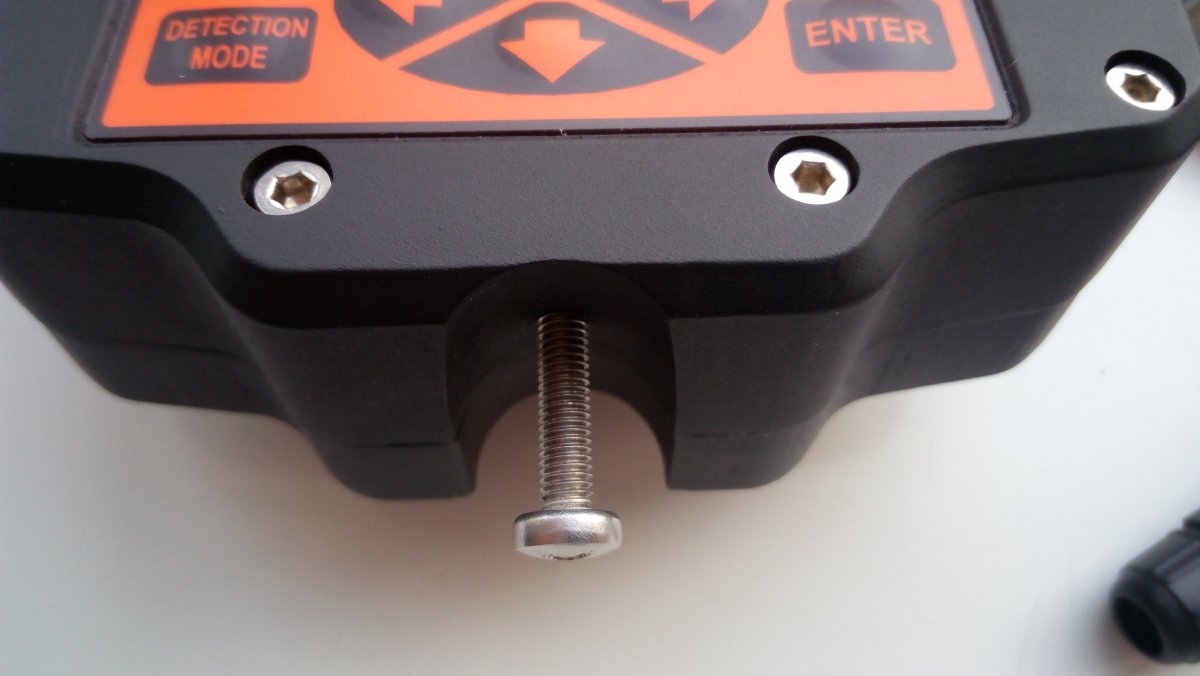

Еще фото. Скоро покажу герметичные корпуса к приборам серии Whites DFX/V3

Отличный бокс Жека!!!
твои продукты как всегда на высоте!

Андрей, молодец конечно, красиво а можешь уточнить где именно можно купить такой точно витой провод как на твоих фото (все аналогично первому посту). (по вкладышу - почему такой толстый? В оригинале он делается около 6-7мм (в основном зависит от толщины динамика).

В идеале хорошо подходит микрофонный провод (там жилы мягкие), если сэкономить можно взять телефонный. Вкладыш (что на фото) имеет толщину 8мм.
По продаже наушников (вкладышей), те что делал по старой технологии уже разошлись, сейчас закончил алюминиевую форму под литье в ТПА нового корпуса наушника, две половинки буду соединять болтиками.., если все получится - выложу предложение в соответствующей теме.
По клавиатуре. Там не все так просто, обычная мембранная клавиатура расслоится и уйдет в утиль (проверено на старых кощеевских), это вопрос времени. Подводная клавиатура с обратной стороны залита твердым компаундом, так же залита контактная площадка для подпайки проводов либо шлейфа, кнопки имеют большее сопротивление нажатию. На производстве смогли сделать подходящую партию клавиатур (без брака и с необходимой герметичностью) только с третьего раза. Сейчас уже технология отработана. Я погружался на шесть метров и клавиатура работала как надо, без самопроизвольных залипаний кнопок.
