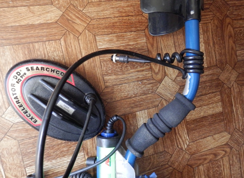

А как быть с проводом катухи у эскспоподобных?Ведь он витой.Его вокруг штанги не обмотаешь....
Если прихватить его в нескольких местах к штанге,например изолентой,его под водой все равно будет колбасить и он долго не прослужит.
Примотать его по всей длинне к штанге,той же изолетой?Тогда штанга будет нескладной и неразборной...

QUOTE(mezrin @ Mar 10 2017, 05:12)
люди ходят,не один человек,и не один год уже всех все устраивает вам решать что и куда мотать
на мече провод видели ?
вот там длина и мотают и ходят люди годами и радуются

Конечно ходил с мечом.Провод плотно намотан на штангу..
А, вот как витой провод удачно закрепить на штаге?Кто как решил эту проблемму?
PS,Попробовал намотать витки на трубку диаметром 23 мм.Ложатся неплохо.Наверное это лучший вариант.
Видимо нужно решаться ,в нагрузку к мечу,обзавестись подводным экспом...
Сообщение отредактировано mezrin: Mar 10 2017, 09:13
Купите большого диаметра термоусадочную трубку, просуньте туда провод и штангу. Обожмите феном. И не будет ничего колбасить. Цвет можно подобрать яркий для подводника или чёрный, чтоб по феншую
