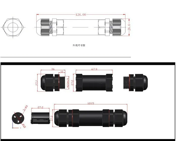

pjrough
post Feb 25 2017, 21:06
Создана #494
Сообщений: 2,516
Зарегистрирован: 20-May 12
Пользователь №: 43,346
Металлоискатель: minelab xterra 505
Репутация: 154 кг
QUOTE(paton @ Feb 25 2017, 17:34)
Красиво!
А где такой разъем можно купить, как он называется?
Жекин красивый и прозрачный, но есть и готовые изделия:
Может это не конкретно оно, но тип изделия таков.
Ссылку не пускает, искать IP68 Cable Connector Cable Sleeve
Сообщение отредактировано pjrough: Feb 25 2017, 21:09
