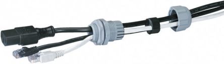

Эта версия - шаг назад по сравнению с предыдущей. По сути это то же самое, что и литые ранние боксы, только с лучшим разъемом.
Как понимаю, что бокс под плату не пошел потому, что клавиатуру победить не вышло, верно?
По разъему идея хороша, но все же придется перепаивать коннектор, что не хорошо для стоковых катушек, да и места там для перепайки нет...
Не думал над коннектором, что позволит подключать катушку без перепайки?
Имею в виду уплотнение такого типа:
вот еще. ip68 к стати:
привет
конструктивно и по делу
если честно сказать да, и клавы подвели,но тут другая проблема ,народ хочет меньше и легче и моно блок, может оно и к лучшему,привыкли к моим старым боксам
за коннектор без перепайки Респект возьму на заметку
однозначно хорошая штука надо внедрять в литые боксы сразу будет

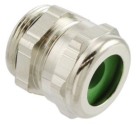

Мне тот, что у меня тоже не нравится. Хоть кабель паять не нужно, но все равно колхоз:
стоит кабельный вход pg21.
Коннектор в него продазит. на кабеле намотана сырая резина до нужного диаметра. Уплотнение по намотанной резине.
вот намотка резины и не нравится.
как вариант искать такой кабельный вход:
уплотнительный вход разрезать вдоль, чтоб можно было одеть на кабель. все равно при затяжке гайки самоуплотнится.
Сообщение отредактировано pjrough: Feb 3 2017, 22:59

QUOTE(pjrough @ Feb 3 2017, 22:57)
Да, коннектор нужно добить.
уплотнительный вход разрезать вдоль, он все равно при затяжке гайки самоуплотнится.
такие делал !!! и точил корпуса и резинки отлил
не не то(это моё мнение)
Сообщение отредактировано zheka s: Feb 3 2017, 23:06

тогда нужно думать... у того входа, что выше ссылку дал, идея такая - же.
Весь секрет в свойствах резины. Должна быть и не сильно мягкой и не сильно твердой....

QUOTE(pjrough @ Feb 3 2017, 23:07)
есть пара идей ,сделаю выложу,ведь такое решение избавит от кучи головняков,подключать уши катушки и прочее
и все это в одно отверстие грубо говоря
это идея !!!!!

Да, но на том, что по ссылке - уплотнитель тоже разрезной, чтоб кабели протянулись так что нужно пробовать - быдет ли нажедно работать.

QUOTE(pjrough @ Feb 3 2017, 23:20)
по опыту до 2-3 метров хватит аж бегом разрез сделать змейка только или треугольничками есть такая методика для силиконовых прессформ замки так делал
толщину уплотнителя взять ну хотя бы 30 мм
Сообщение отредактировано zheka s: Feb 3 2017, 23:25

вот еще есть:

Жень, по разрезным уплотнителям согласен, но у тех ребят выше - спецификация ip68, вот мысль и закралась...
И потом. разрезное уплотнение уплотняется на себя и на стенки коннектора. а оринг только на стенки коннектора, ... работать должно. вопрос в правильном материале: не сильно мягком, не сильно твердом...

QUOTE(pjrough @ Feb 4 2017, 01:26)
Жень,почему так говорю.Сталкивался с такой штукой при ремонте на мотоцыкле.Пришлось тоже ставить разрезную резинку(на тосол)как не пытался акуратно затянуть один хрен подтекал.Пришлось промазывать разрез формирователем прокладок(герметиком),притом заметь только разрез.После этого все пропало,ни каких подтеканий.Если уж делать то или склеять разрез(клеев сейчяс маса.А еще лучше снать разьем и одеть целое кольцо.По моему никаких проблем,отпаять и заново припаять.Я не сильно с электроникой дружу но даже для меня это не проблема.На сафарике на трех катушках перепаивал,ни каких проблем.Зато навсе сто будеш уверен что там у тебя все красиво.
Сообщение отредактировано jonikru: Feb 4 2017, 01:42
