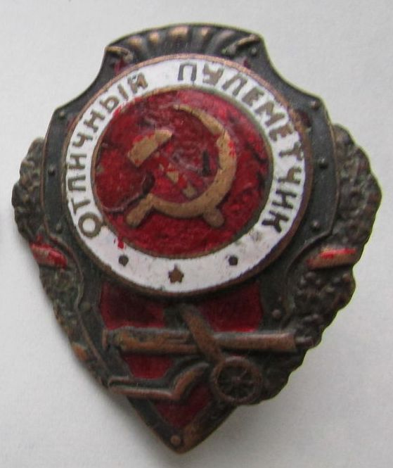

QUOTE(Эфа @ Dec 11 2015, 21:22)
Да, беру предметы на реставрацию.
Спасибо -за интересную тему и проделанную работу в этом направлении!
С удовольствием почитал и отметился!
Позвольте вопрос.
Есть ли смысл и у вас желание-предоставить вам на реставрацию(по эмали)не очень дорогие знаки-например из серии военных "Отличников".
К примеру хорошие, но рядовые и не редкие Отличники-можно найти в р-не 2-3 тыс.
А материал-вроде как не дешевый+работа+пересыл-туда обратно.
Хотелось бы услышать ваше мнение.Для примера возьмем -например "Отличного Пулеметчика"- Эмаль на знаке-одного тона.
Или ваше видение цены-можно в личку.
Сообщение отредактировано VITEKKU: Jan 13 2016, 13:49
Карта С\б 5336 *** 1659.
кепис
post Jan 13 2016, 21:27
Создана #97
Сообщений: 2,480
Зарегистрирован: 8-February 14
Из: Вятка
Пользователь №: 64,839

QUOTE(VITEKKU @ Jan 13 2016, 13:42)
Позвольте вопрос.
Мне тоже интересна цена реставрации "Отличников",если нельзя в теме то напишите пожалуйста в личку.

Благодарю за внимание к теме!
Состояние металла "пулемётчика" видится хорошим. Работа - 1500рублей. В эту цену входит пайка винта, наложение эмали и патинирование.
Если металл знака не столь хорош, то требуется работа по поверхности: выравнивание поля, поднятие рельефа, восстановление элементов и т.д. Это долгое, и весьма кропотливое занятие. В этом случае реставрация подобных знаков нерентабельна(хотя, и выше озвученная цена не укладывается в это понятие smile.gif ). Нанесение гальванических покрытий, тоже отдельная тема. Для примера - золочение полкового знака - 1000 рублей.

Спасибо за ответ-и разъяснение!
Знак -не копаный. Нашел в сети-с битыми эмалями для примера.
